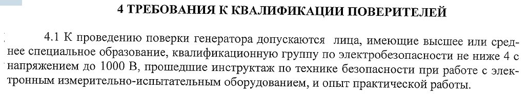

VVF 124 Опубликовано 17 Сентября 2021 Жалоба Опубликовано 17 Сентября 2021 1 час назад, ЭДСка сказал: Но раз в МП написано - надо, значит - делаем III гр. и инструктаж по ТБ. А если так: то делаем 4 группу? И проходим обучение и аттестацию в Ростехнадзоре для поверки ВЧ генератора? А в свободное от поверки время отвечаем за электрохозяйство в организации... В соответствии с ПТЭЭП: Цитата IV квалификационная группа присваивается только лицам электротехнического персонала. 4 группа ЭБ (до 1000 В) необходима лицам (ИТР) для назначения ответственным лицом за электрохозяйство в организации. Также присваивается оперативному персоналу для обучения молодого поколения на рабочем месте. Цитата
Нина Рылова 30 Опубликовано 17 Сентября 2021 Жалоба Опубликовано 17 Сентября 2021 18 минут назад, VVF сказал: А если так: то делаем 4 группу? И проходим обучение и аттестацию в Ростехнадзоре для поверки ВЧ генератора? А в свободное от поверки время отвечаем за электрохозяйство в организации... В соответствии с ПТЭЭП: ? Цитата
ЭДСка 208 Опубликовано 17 Сентября 2021 Жалоба Опубликовано 17 Сентября 2021 1 час назад, VVF сказал: то делаем Это уже Вам решать. 1 ) Вы можете НЕ поверять этот генератор?♀️, раз видите, что не можете, пардон за тавтологию, или нарушать МП, если считаете это для себя приемлемым. 2 ) Вы можете добиваться внесения изменений в МП, раз уверены в своей правоте. Приказ МПТ №2907 п.12 допускает эту возможность. 3 ) Всегда есть EXIT. Не очень люблю рассуждения на эту тему. Если нельзя, но очень хочется, то - всё равно - нельзя. ИМХО. Цитата
