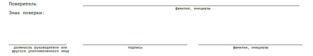

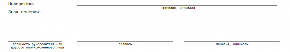

Логинов Владимир 811 Опубликовано 27 Сентября 2021 Жалоба Поделиться Опубликовано 27 Сентября 2021 1 час назад, Дедюхин А.А. сказал: подписи поверителя и знака поверки Руководителя. Подписи поверителя нет. Цитата Ссылка на комментарий Поделиться на других сайтах Прочее
Специалисты Дедюхин А.А. 309 Опубликовано 27 Сентября 2021 Специалисты Жалоба Поделиться Опубликовано 27 Сентября 2021 36 минут назад, Логинов Владимир сказал: Руководителя. Подписи поверителя нет. "должность руководителя или уполномоченного аккредитованного на поверку лица, выполнившего поверку (для индивидуального предпринимателя указываются буквы "ИП"), подпись, фамилия, инициалы;" Цитата Ссылка на комментарий Поделиться на других сайтах Прочее
Логинов Владимир 811 Опубликовано 27 Сентября 2021 Жалоба Поделиться Опубликовано 27 Сентября 2021 23 минуты назад, Дедюхин А.А. сказал: "должность руководителя или уполномоченного аккредитованного на поверку лица, выполнившего поверку (для индивидуального предпринимателя указываются буквы "ИП"), подпись, фамилия, инициалы;" Но не поверителя. Поверитель указывается строчкой ниже и не расписывается. Хотя если его уполномочили, то он расписывается, но тогда его два раза указывают. Цитата Ссылка на комментарий Поделиться на других сайтах Прочее
Специалисты Дедюхин А.А. 309 Опубликовано 27 Сентября 2021 Специалисты Жалоба Поделиться Опубликовано 27 Сентября 2021 12 минут назад, Логинов Владимир сказал: Но не поверителя. Поверитель указывается строчкой ниже и не расписывается. Хотя если его уполномочили, то он расписывается, но тогда его два раза указывают. вы считаете, что поверитель не может быть "уполномоченным лицом"? 😀 лично я всех поверителей уполномочил подписывать бумажные свидетельства Цитата Ссылка на комментарий Поделиться на других сайтах Прочее
Логинов Владимир 811 Опубликовано 27 Сентября 2021 Жалоба Поделиться Опубликовано 27 Сентября 2021 1 минуту назад, Дедюхин А.А. сказал: вы считаете, что поверитель не может быть "уполномоченным лицом"? 😀 лично я всех поверителей уполномочил подписывать бумажные свидетельства Может, но все равно в Св-ве будет указано два раза его ФИО Цитата Ссылка на комментарий Поделиться на других сайтах Прочее
Специалисты Дедюхин А.А. 309 Опубликовано 27 Сентября 2021 Специалисты Жалоба Поделиться Опубликовано 27 Сентября 2021 3 минуты назад, Логинов Владимир сказал: Может, но все равно в Св-ве будет указано два раза его ФИО ну и ладно Цитата Ссылка на комментарий Поделиться на других сайтах Прочее
