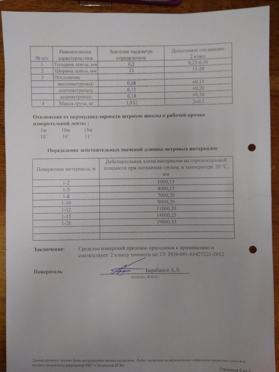

viktoriya102 11 Опубликовано 30 Ноября 2018 Жалоба Поделиться Опубликовано 30 Ноября 2018 Здравствуйте! Не могу разобраться, такая рулетка пройдет в качестве ленты измерительной 3 разряда по МИ 1780? Цитата Ссылка на комментарий Поделиться на других сайтах Прочее
Dots 314 Опубликовано 3 Декабря 2018 Жалоба Поделиться Опубликовано 3 Декабря 2018 Берите ГПС длины смотрите погрешность для ленты третьего разряда и считайте, потом сравнивайте с вашими данными. Но для третьего разряда нужны конечно результаты на всех метровых отметках. Цитата Ссылка на комментарий Поделиться на других сайтах Прочее
