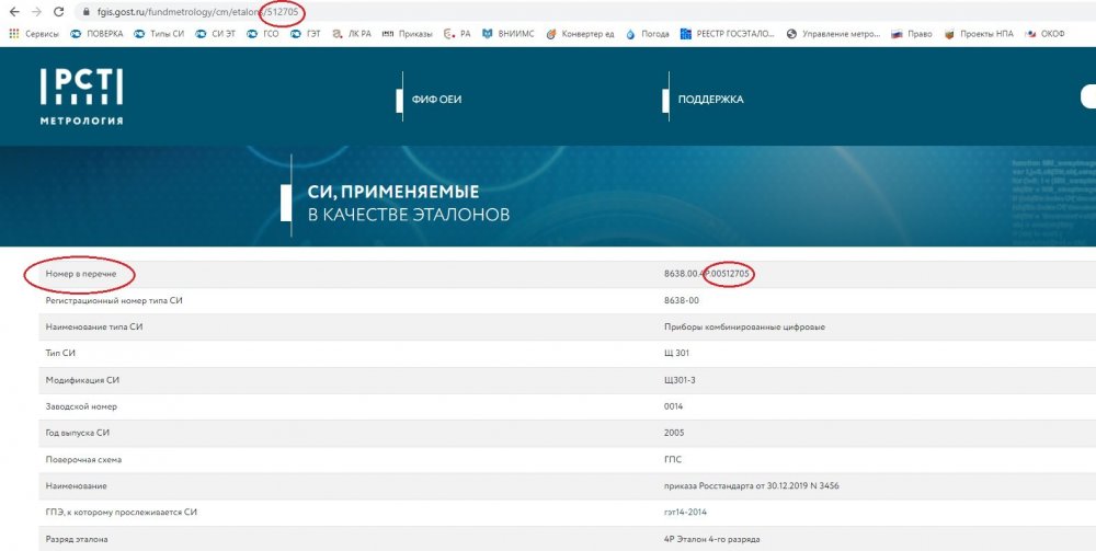

Я, возможно, Вас не совсем верно понимаю, но на альтернативном примере, схожим с Вашим образом мысли, приведу пример. Номер в перечне для эталона формируется путем: рег.№+№Р+№ записи из адресной строки. Из чего можно сделать вывод ,что номер записи из адресной строки и есть тот самый номер записи, о котором говорится в №704 от 24.10.2020, п.8.
P.S. Я уточняю, что сейчас обсуждаю именно требование законодательного акта, а не "интерактивный помощник" на сайте РА.

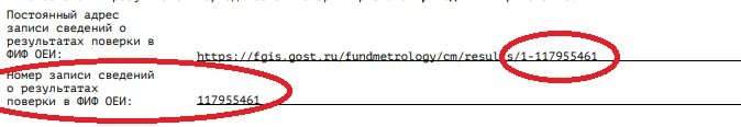

А вот окончательное подтверждение того, что номер записи это и есть № из адресной строки, № свидетельства/извещения:
