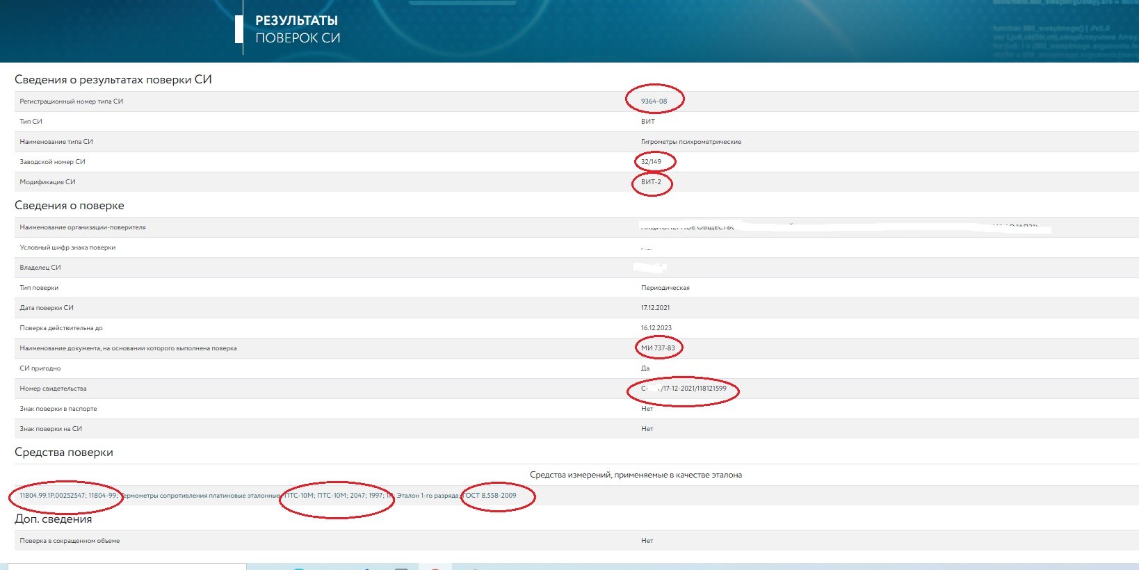

6 минут назад, Нина Рылова сказал:
с указанием номера- Рег.№, т.к. в Интерактивном помошнике больше никаких номеров НЕТ, ну кроме Уникальный номер записи об аккредитации в реестре аккредитованных лиц:
А почему Вы решили ,что именно "Рег.№"? На странице со сведениями о поверке во ФГИС АРШИН номеров много:
7 минут назад, Нина Рылова сказал:
А "о результатах поверки с указанием номера", зачем Вы вырываете: есть - о результатах поверки средств измерений с указанием (идёт перечисление) номера(т.е. Рег.№), даты, сроке действия, типе поверяемого средства измерения, результате поверки, лице, проводившем поверку.
Вот именно, идет перечисление требований для идентификации конкретной записи со сведениями о поверке. Ее номер, дату проведения этой поверки, типе средства измерения. Зная, например, сам номер записи о поверке, уже не обязателен заводской номер СИ для идентификации. Для более полной детализации информации можно указать дату поверки, МПИ, тип СИ, что и прописали в Приказе Минэкономразвития №704 от 24.10.2020, п.8.
