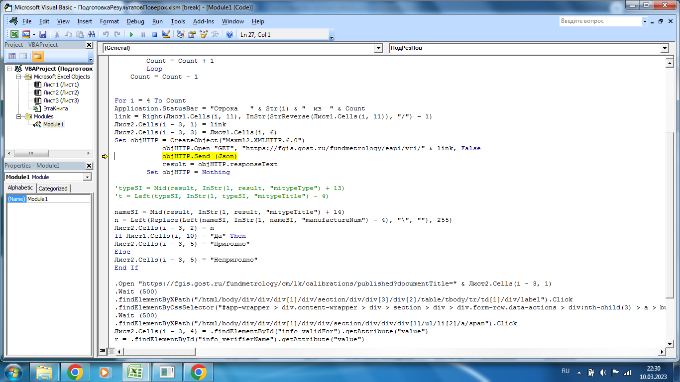

45 минут назад, Vladimir Seliverstov сказал:
Работаю над версией без Селениум
Огромное спасибо за Ваш самоотверженный труд. Есть еще проблема - не работает Ваш макрос по запросу сведений из АРШИНа на компьютере с установленным VIPNET выдает ошибку:
image.thumb.png.333a1b02c8e21721d054b5fb9f683c67.png, а на компе без VIPNET все отлично.
