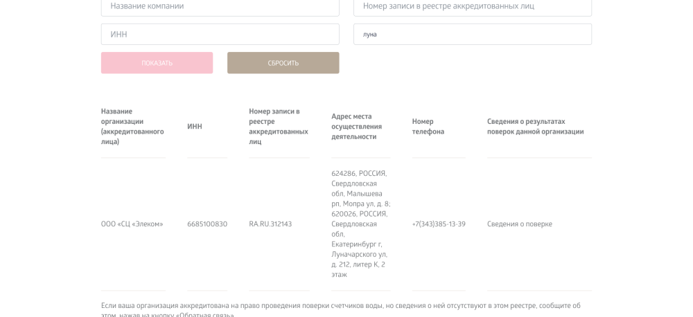

ettem 110 Опубликовано 1 Ноября 2022 Жалоба Опубликовано 1 Ноября 2022 https://poverka.fsa.gov.ru/?arrFilter_ff[NAME]=АО+"Теплосеть"&arrFilter_pf[REGISTRY_NUMBER_TEXT]=RA.RU.312153&arrFilter_pf[INN]=2635095930&arrFilter_pf[ADDRESS]=Ставрополь&set_filter=Показать&set_filter=Y# Нашла тот реестр на поверку счетчиков воды и там как раз нашей организации нет, написала им по обратной связи. Подождем. Цитата
