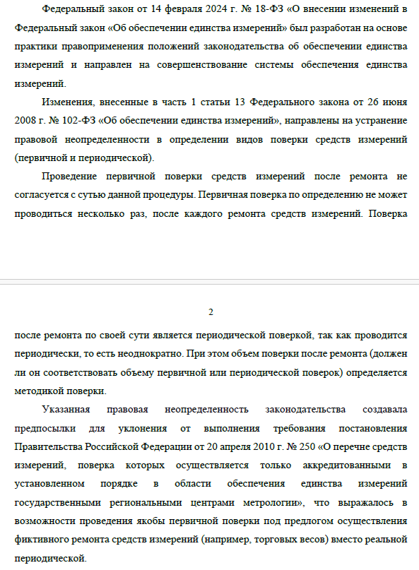

voda-rf 4 Опубликовано 28 Февраля 2024 Жалоба Опубликовано 28 Февраля 2024 16 минут назад, ЕЕвгений сказал: В некоторых СИ, например - весы вагонные поосного взвешивания - при первичной поверке погрешность нормирована в два раза меньше чем при периодической, в этом есть смысл, если например весы ремонтировали (а ремонт - это восстановление свойств надежности и достоверности СИ) - то подтверди это.... И все время считал, периодическая поверка - она так и называется - что выполняется в период эксплуатации СИ в сфере ГРОЕИ (читай: в период, когда предыдущая поверка действует -) и когда поверитель убедился, что пломбы, которые не позволяют регулировку в период поверки - не нарушены, в остальных случаях - первичная поверка. ! И для Росстандарта такой подход будет объективен, все же знают что есть СИ нерадивых производителей, которые реально не выдерживают межповерочный интервал, а так как сейчас все в АРШИНЕ - то проверить просто - если после выборки большое кол-во СИ - первичку проходят - то и поинтересоваться можно - а как производство работает - или на испытания сделали идеальный обазец - а затем - пять лет - гонят .... что получится... Кстати тоже вопрос : есть производители СИ - у которых два стола и два сотрудника - и гаражное производство.... стабильное качество не может быть - т.к. не контролируют процесс - но Росстандарт их никак не проверят - дошли до того что производить СИ не нужна лицензия , а только уведомление... и пытаемся поверками проверить как СИ работает .... я получил ответ из Минпромторга, ответ очень четкий: написано это для того чтобы люди не обходили 250пост. теперь вопрос в конституционности 250го пост )) Цитата
ЕЕвгений 2 Опубликовано 28 Февраля 2024 Автор Жалоба Опубликовано 28 Февраля 2024 3 часа назад, voda-rf сказал: я получил ответ из Минпромторга, ответ очень четкий: написано это для того чтобы люди не обходили 250пост. теперь вопрос в конституционности 250го пост )) Как понимаю ответ устный ? Если письменный - можно глянуть? и думаю все немного сложнее - не пропустит юстиция (или правовой отдел) однозначное указание на то что одно юридическое лицо может выполнять периодическую поверку, а другое не может ! При том, что эти юрлица наделяются полномочиями поверки на одинаковых основаниях... (и разницы для юстиции нет - кто владелец юридического лица - государство или г-н Пупкин) И думаю, что такое постановление как 250 - на сегодня уже реально не прокатит...поэтому и крутят как могут... закон рихтуют... Цитата
voda-rf 4 Опубликовано 28 Февраля 2024 Жалоба Опубликовано 28 Февраля 2024 19 минут назад, ЕЕвгений сказал: Как понимаю ответ устный ? Если письменный - можно глянуть? и думаю все немного сложнее - не пропустит юстиция (или правовой отдел) однозначное указание на то что одно юридическое лицо может выполнять периодическую поверку, а другое не может ! При том, что эти юрлица наделяются полномочиями поверки на одинаковых основаниях... (и разницы для юстиции нет - кто владелец юридического лица - государство или г-н Пупкин) И думаю, что такое постановление как 250 - на сегодня уже реально не прокатит...поэтому и крутят как могут... закон рихтуют... У нас есть антимонопольное законодательство: Конституция, Гражданский кодекс ит.д. смотри, у ЮЛ есть аккредитация на право поверки определенных СИ (согласно ОА), и в этом ОА не написано что какието СИ из этой ОА нельзя поверять (подпадающие под 250пост) то есть поверять ты можешь и тебя не ограничили, ведь они не имеют права ограничить тебя, ибо согласно ГК пункт 2 статьи 1: Граждане (физические лица) и юридические лица приобретают и осуществляют свои гражданские права своей волей и в своем интересе. Они свободны в установлении своих прав и обязанностей на основе договора и в определении любых не противоречащих законодательству условий договора. Гражданские права могут быть ограничены на основании федерального закона и только в той мере, в какой это необходимо в целях защиты основ конституционного строя, нравственности, здоровья, прав и законных интересов других лиц, обеспечения обороны страны и безопасности государства. права твои ограничить в принципе могут, то есть могут сократить ОА, в выше перечисленных случаях, но дело в том что ОА и право на поверку они НЕ ограничивают, они клиентам это(сдавать в поверку) запрещают делать. и наказывать клиента они будут. А поверяющая организации может не знать как и где используется СИ. Надо поразбираться законно ли это ограничивать владельца СИ сдавать в поверку только в определенную организацию аккредитованную на равных со всеми условиями. Цитата
ЕЕвгений 2 Опубликовано 28 Февраля 2024 Автор Жалоба Опубликовано 28 Февраля 2024 13 минут назад, voda-rf сказал: У нас есть антимонопольное законодательство: Конституция, Гражданский кодекс ит.д. смотри, у ЮЛ есть аккредитация на право поверки определенных СИ (согласно ОА), и в этом ОА не написано что какието СИ из этой ОА нельзя поверять (подпадающие под 250пост) то есть поверять ты можешь и тебя не ограничили, ведь они не имеют права ограничить тебя, ибо согласно ГК пункт 2 статьи 1: Граждане (физические лица) и юридические лица приобретают и осуществляют свои гражданские права своей волей и в своем интересе. Они свободны в установлении своих прав и обязанностей на основе договора и в определении любых не противоречащих законодательству условий договора. Гражданские права могут быть ограничены на основании федерального закона и только в той мере, в какой это необходимо в целях защиты основ конституционного строя, нравственности, здоровья, прав и законных интересов других лиц, обеспечения обороны страны и безопасности государства. права твои ограничить в принципе могут, то есть могут сократить ОА, в выше перечисленных случаях, но дело в том что ОА и право на поверку они НЕ ограничивают, они клиентам это(сдавать в поверку) запрещают делать. и наказывать клиента они будут. А поверяющая организации может не знать как и где используется СИ. Надо поразбираться законно ли это ограничивать владельца СИ сдавать в поверку только в определенную организацию аккредитованную на равных со всеми условиями. Можно вложенное письмо с выходными данными от какой организации оно и кто автор ? Цитата

voda-rf 4 Опубликовано 28 Февраля 2024 Жалоба Опубликовано 28 Февраля 2024 Только что, ЕЕвгений сказал: Можно вложенное письмо с выходными данными от какой организации оно и кто автор ? в вацап закину ) Цитата
voda-rf 4 Опубликовано 28 Февраля 2024 Жалоба Опубликовано 28 Февраля 2024 так что 250 пост ограничивает права и свободы конечного пользователя СИ - и его права нарушены: например ты ИП и торгуешь на рынке на весах с НПВ 15кг. Это СИ подпадает под действие 250 пост, и тебя ограничивают в выборе организации где поверить это СИ, причем НИГДЕ не указана причина ограничения. Цитата
ЕЕвгений 2 Опубликовано 28 Февраля 2024 Автор Жалоба Опубликовано 28 Февраля 2024 Только что, voda-rf сказал: так что 250 пост ограничивает права и свободы конечного пользователя СИ - и его права нарушены: например ты ИП и торгуешь на рынке на весах с НПВ 15кг. Это СИ подпадает под действие 250 пост, и тебя ограничивают в выборе организации где поверить это СИ, причем НИГДЕ не указана причина ограничения. С Вами полностью согласен... Но обсуждение здесь и письма в РСТ и их извилистые ответы не ничего не дадут! - нужно обращаться за ответом к юристам или сообществам юристов... Цитата
voda-rf 4 Опубликовано 28 Февраля 2024 Жалоба Опубликовано 28 Февраля 2024 3 минуты назад, ЕЕвгений сказал: С Вами полностью согласен... Но обсуждение здесь и письма в РСТ и их извилистые ответы не ничего не дадут! - нужно обращаться за ответом к юристам или сообществам юристов... Ну пока разбираемся кому как и про что Цитата
