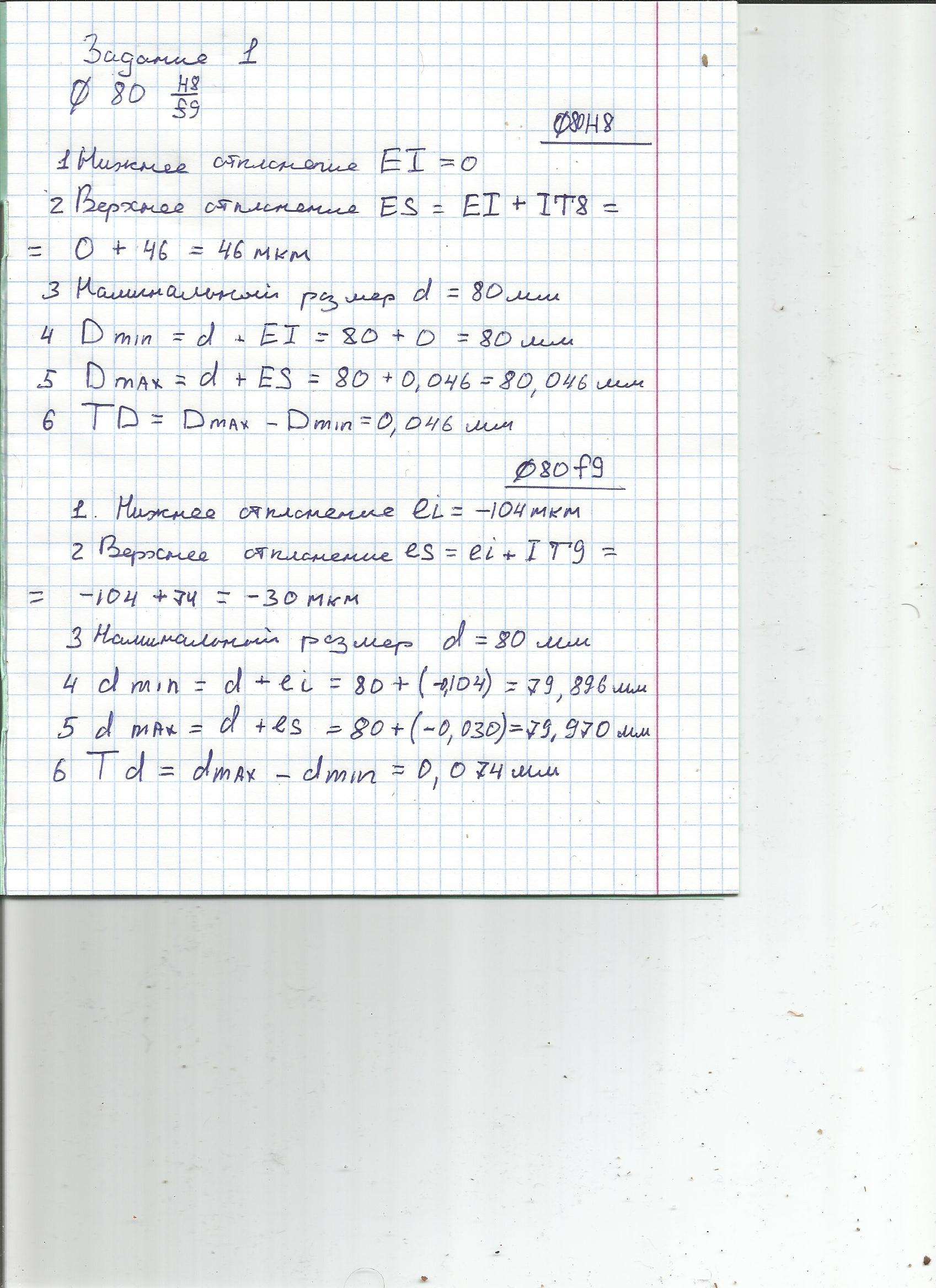

sh1bashov 0 Опубликовано 28 Января 2016 Жалоба Поделиться Опубликовано 28 Января 2016 Здравствуйте господа, досталась простейшая задачка по допускам и посадкам н.д.80 H8/f9. Вроде бы я её решил, но хотелось бы вашего мнения и проверки. Пользовался таблицами ГОСТ 25347-2013. Цитата Ссылка на комментарий Поделиться на других сайтах Прочее
Ника 1 250 Опубликовано 28 Января 2016 Жалоба Поделиться Опубликовано 28 Января 2016 Здравствуйте господа, досталась простейшая задачка по допускам и посадкам н.д.80 H8/f9. Вроде бы я её решил, но хотелось бы вашего мнения и проверки. Пользовался таблицами ГОСТ 25347-2013. Таблиц дома нет, но по валу смущает что сначала взято нижнее отклонение. Вроде бы для вала при посадке f нормировано верхнее отклонение, а нижнее высчитывается вычитанием допуска 8 квалитета. Посмотрите еще и ГОСТ 25346-2013. Там кажется "теория" дана, а не конечный результат. А зазор/натяг не надо было сосчитать? Цитата Ссылка на комментарий Поделиться на других сайтах Прочее
sh1bashov 0 Опубликовано 29 Января 2016 Жалоба Поделиться Опубликовано 29 Января 2016 (изменено) Ника, спасибо за поправку, надо с es начать у вала) Я же правильно понял, что в сН (СА) у отверстия основное нижнее EI, а у вала es верхнее? Изменено 29 Января 2016 пользователем sh1bashov Цитата Ссылка на комментарий Поделиться на других сайтах Прочее
Ника 1 250 Опубликовано 29 Января 2016 Жалоба Поделиться Опубликовано 29 Января 2016 Я же правильно понял, что в сН (СА) у отверстия основное нижнее EI, а у вала es верхнее? Ваши сокращения "сН (СН)" я не поняла, совсем не помню что так сокращается. Но если вы про основную посадку Н, то да. Цитата Ссылка на комментарий Поделиться на других сайтах Прочее

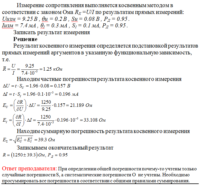

vitas312 0 Опубликовано 15 Февраля 2016 Жалоба Поделиться Опубликовано 15 Февраля 2016 Здравствуйте! Помогите с решением задачи! Вроде решил, но преподаватель вернул. Спасибо! Цитата Ссылка на комментарий Поделиться на других сайтах Прочее
