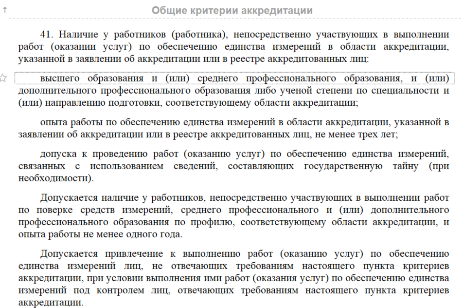

Valmont199521 8 Опубликовано 16 Декабря 2024 Автор Жалоба Опубликовано 16 Декабря 2024 Коллеги добрый день, хотим организовать свою поверочную лабораторию! Есть вопрос по п.41 Приказа №707. Немного о себе: Имею высшее образование - специалитет, направление - "Радиоэлектронные системы и комплексы", был предмет метрологии 108 ак.ч., 2024г.; ДПО - Поверка и калибровка информационно-измерительных и управляющих систем 108ч., 2022г., Поверка и калибровка средств теплотехнических измерений (СИ давления, температуры и расхода) 108ч., 2021г., Поверка и калибровка СИ физико-химических и оптико-физических измерений состава и свойств веществ 108ч., 2022г.. Опыт работы - Слесарь КИПиА 1,5 года, Инженер по метрологии 82 месяца (6,8 лет). Лаборатория будет заниматься поверкой: 1) Геометрические измерения - будет ДПО 2) Механические измерения - будет ДПО 3) Давление - Есть ДПО 4) Температура - Есть ДПО 5) Физ-химия - Есть ДПО Стаж работы по видам измерения 3-5 могу подтвердить должностными инструкциями (Прописана поверка/калибровка СИ входящих в ОА) и могу предоставить ОА прошлой компании. Будет ли это доказательством, что я имею опыт не менее года по видам измерения 3-5? И что делать с измерениями 1-2? Опыта по геометрии и механики у меня не было, планируется ДПО по ним. И требуется ли мне профессиональная переподготовка на метролога? Цитата

Valmont199521 8 Опубликовано 17 Декабря 2024 Автор Жалоба Опубликовано 17 Декабря 2024 13 часов назад, Алал сказал: Александр Рамилевич, в соответствии п.41 Приказа МЭР от 26.10.2020 N 707 (ред. от 23.01.2023) к поверителю предъявляются следующие требования: профильное образование (или дополнительное профильное образование), стаж работы в в области поверки СИ не менее 1 года, а также наличие практических навыков поверки СИ, входящих в область аккредитации. На мой взгляд, стаж в области поверки у Вас достаточный (нигде не сказано, что подтвержденный опыт должен быть по каждому виду измерений, входящих в ОА). А вот с профильностью могут быть проблемы. Если бы Вы заявлялись на электротехнические или радиоизмерения - вопросов бы не было, а так я бы порекомендовал получить ДПО (не менее 250 часов). Всё, что Вы перечислили, это не ДПО, а повышение квалификации. Кстати не понятно, как Вы, не имея профильного образования могли работать поверителем. Ведь требования к профильности образования установлено еще Приказом МЭР от 30 мая 2014 года N 326. Или Вы выполняли обязанности поверителя до этой даты? Можно сказать так, я работал совместно с другим поверителем, но в обязанностях так и прописано "Поверка и калибровка СИ входящих в область аккредитации компании" Цитата

Valmont199521 8 Опубликовано 17 Декабря 2024 Автор Жалоба Опубликовано 17 Декабря 2024 Прошу прощения, выписка из п.41 приказ №707, правильно ли я понимаю? Цитата опыта работы по обеспечению единства измерений в области аккредитации, указанной в заявлении об аккредитации или в реестре аккредитованных лиц, не менее трех лет; Если у меня есть подтверждённый 3-х летний опыт работы по поверке СИ в 4/5 областях, то это даёт мне право поверять все 5/5 видов измерений, при условии, что у меня будет удостоверения (по поверке СИ Геометрических величин) на этот вид измерения. Цитата
_chip_ 49 Опубликовано 17 Декабря 2024 Жалоба Опубликовано 17 Декабря 2024 2 часа назад, Valmont199521 сказал: Прошу прощения, выписка из п.41 приказ №707, правильно ли я понимаю? Если у меня есть подтверждённый 3-х летний опыт работы по поверке СИ в 4/5 областях, то это даёт мне право поверять все 5/5 видов измерений, при условии, что у меня будет удостоверения (по поверке СИ Геометрических величин) на этот вид измерения. Вы странно читаете, там не написано что по большинству, а написано что должен быть опыт, соответственно, если нет опыта в геометрии, то и получите несоответствие. Цитата
evGeniy 1093 Опубликовано 17 Декабря 2024 Жалоба Опубликовано 17 Декабря 2024 16 часов назад, Алал сказал: Кстати не понятно, как Вы, не имея профильного образования могли работать поверителем. Ведь требования к профильности образования установлено еще Приказом МЭР от 30 мая 2014 года N 326. Или Вы выполняли обязанности поверителя до этой даты? А в чем проблема? Брал и работал. Работодателя это устраивало ПК раз в два года, стажа надо год. Цитата
Valmont199521 8 Опубликовано 17 Декабря 2024 Автор Жалоба Опубликовано 17 Декабря 2024 2 часа назад, _chip_ сказал: Вы странно читаете, там не написано что по большинству, а написано что должен быть опыт, соответственно, если нет опыта в геометрии, то и получите несоответствие. Я просто не понимаю трактовку этих пунктов. Цитата высшего образования и (или) среднего профессионального образования, и (или) дополнительного профессионального образования либо ученой степени по специальности и (или) направлению подготовки, соответствующему области аккредитации; Тут говорят о том, что требуется образование для поверителя, всё нормально, но дальше... Цитата опыта работы по обеспечению единства измерений в области аккредитации, указанной в заявлении об аккредитации или в реестре аккредитованных лиц, не менее трех лет; требуют опыт работы не менее трёх лет, но Цитата Допускается наличие у работников, непосредственно участвующих в выполнении работ по поверке средств измерений, среднего профессионального и (или) дополнительного профессионального образования по профилю, соответствующему области аккредитации, и опыта работы не менее одного года. тут же нам говорят, что можно не менее года, какой смысл тогда от предыдущего пункта? Это если я имею высшее образование в области метрологии, то мне нужно 3 года стажа работы, а если средне профессиональное, то 1 год... Объясните пожалуйста, пункты можно коверкать как хочешь в понимании... Цитата
evGeniy 1093 Опубликовано 17 Декабря 2024 Жалоба Опубликовано 17 Декабря 2024 3 минуты назад, Valmont199521 сказал: тут же нам говорят, что можно не менее года, какой смысл тогда от предыдущего пункта? Как можете заметить, аккредитуют в области ОЕИ, где есть не только поверка, но и калибровка и испытания в целях УТ. Только по поверке достаточно стажа 1 год. Все вроде понятно Цитата
