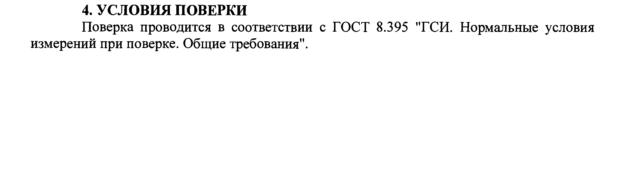

020116 0 Опубликовано 29 Января Жалоба Опубликовано 29 Января А если в МП указано так, как выбрать пределы влияющих величин? Цитата

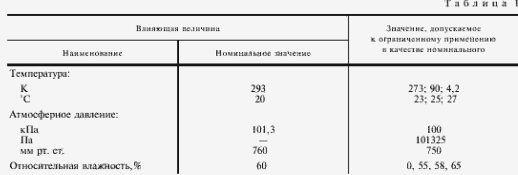

Секретный сотрудник 1 Опубликовано 29 Января Жалоба Опубликовано 29 Января Добрый день! Если имеется однозначная ссылка, то открывайте ГОСТ 8.395-80, часть 2, таблица 1 и используйте номинальные значения. Цитата
A.lex 3 Опубликовано 30 Января Жалоба Опубликовано 30 Января Номинальные значения указаны. А как при поверке указать допускаемые значения предела? Цитата
Секретный сотрудник 1 Опубликовано 30 Января Жалоба Опубликовано 30 Января А на это есть часть 3 ГОСТ 8.395-80 самостоятельный расчёт. п. 1.2. Нормальными условиями для определения основной погрешности поверяемого средства измерений следует считать условия, при которых составляющая погрешности поверяемого средства измерений от действия совокупности влияющих величин не превышает 35 % предела допускаемой основной погрешности поверяемого средства измерений. На мой взгляд, разработчик методики просто поленился сделать расчёт самостоятельно и дал ссылку на ГОСТ для расчёта условий, а нам теперь вот мучайся. 😳 Цитата
Доктор права 13 Опубликовано 30 Января Жалоба Опубликовано 30 Января 33 минуты назад, Секретный сотрудник сказал: А на это есть часть 3 ГОСТ 8.395-80 самостоятельный расчёт. п. 1.2. Нормальными условиями для определения основной погрешности поверяемого средства измерений следует считать условия, при которых составляющая погрешности поверяемого средства измерений от действия совокупности влияющих величин не превышает 35 % предела допускаемой основной погрешности поверяемого средства измерений. На мой взгляд, разработчик методики просто поленился сделать расчёт самостоятельно и дал ссылку на ГОСТ для расчёта условий, а нам теперь вот мучайся. 😳 Такое замечание на ПК ловили. В ГОСТ указаны предельные значения, конкретные в конкретной МП на конкретное СИ. Цитата

VVF 124 Опубликовано 3 Февраля Жалоба Опубликовано 3 Февраля (изменено) В 29.01.2026 в 12:49, 020116 сказал: А если в МП указано так, как выбрать пределы влияющих величин? Значения пределов нормальной области для атмосферного давления в разделе "требования к условиям проведения поверки" МП указывать не требуется. Ибо как только появляется такая запись, в нарушение ГОСТ 8.395-80, возникает желание контролировать этот параметр (не оказывающий никакого влияния на поверку), измеряя его значение, купив в принципе ненужное СИ, ведя учет в десятках журналах (а значение атмосферного давления за сутки одинаково для всех десятков помещений в аккредитованной организации ) и передавать эти значения в ФИФ при каждой поверке в нарушение требований уже приказов минпромторга №№ 2906 и 2510. Изменено 3 Февраля пользователем VVF Цитата
VVF 124 Опубликовано 3 Февраля Жалоба Опубликовано 3 Февраля В 29.01.2026 в 12:49, 020116 сказал: А если в МП указано так, как выбрать пределы влияющих величин? Значения пределов нормальной области для относительной влажности в протоколе лучше всего указать в виде: "не более ХХ %" ( ХХ- предел отн. влажности при нормальных условиях эксплуатации СИ из ОТ, или РЭ, или ТО), что допускает ГОСТ 8.385-80 и позволяет проводить поверку в помещениях зимой, при реальной отн. влажности менее 30 %. Значения пределов нормальной области для температуры для поверки в протокол можно переписать из НД на СИ (нормальные условия эксплуатации). Цитата
