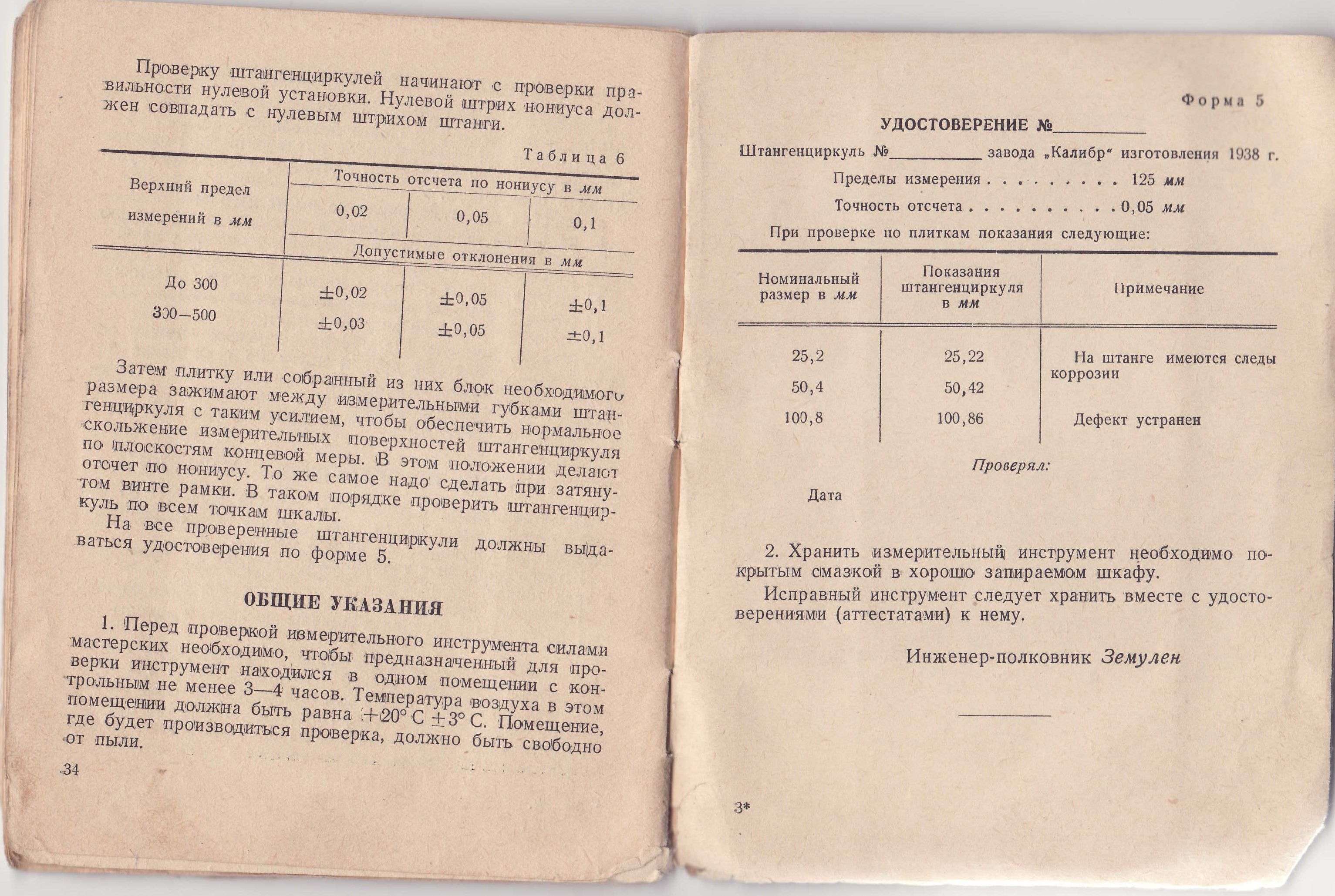

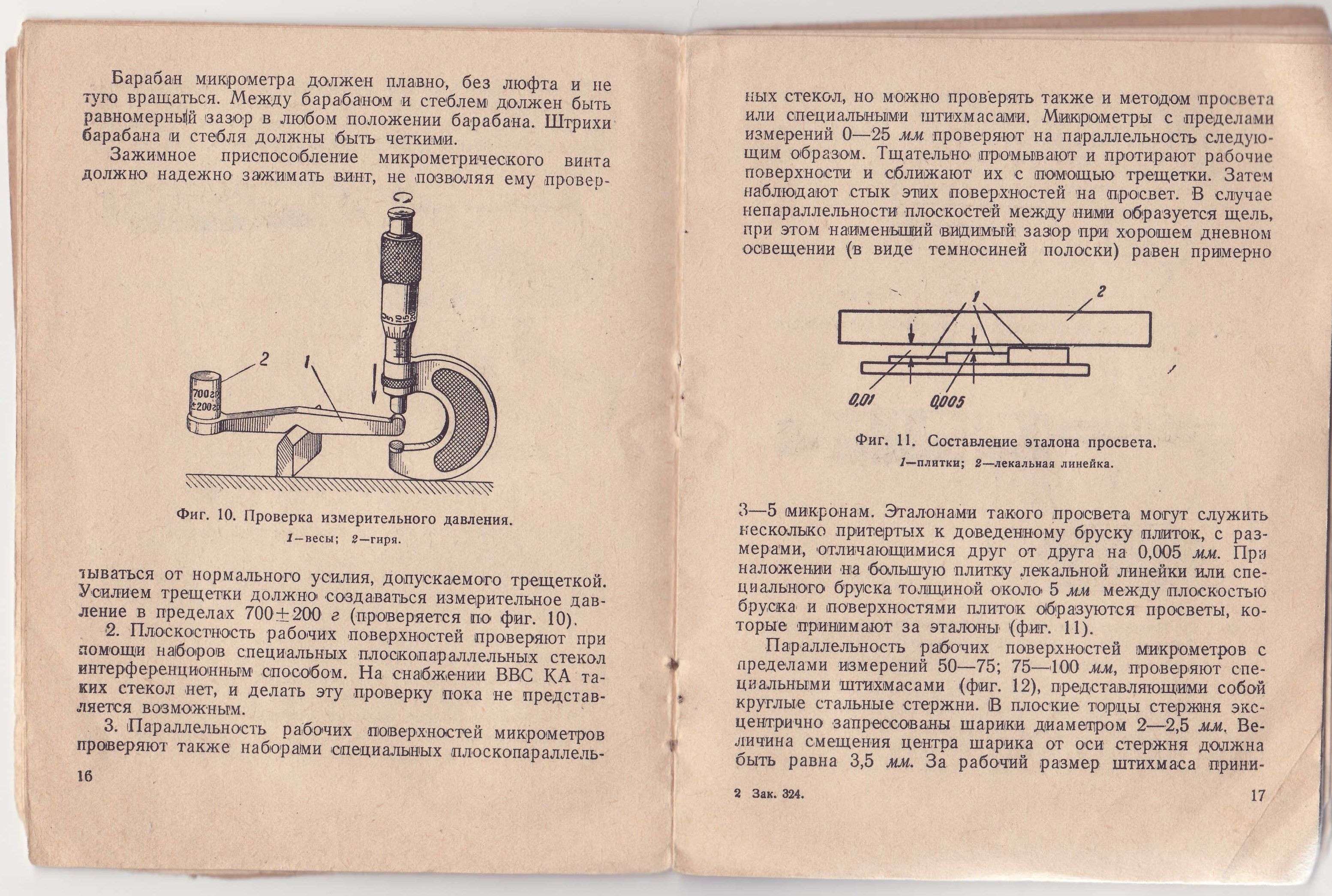

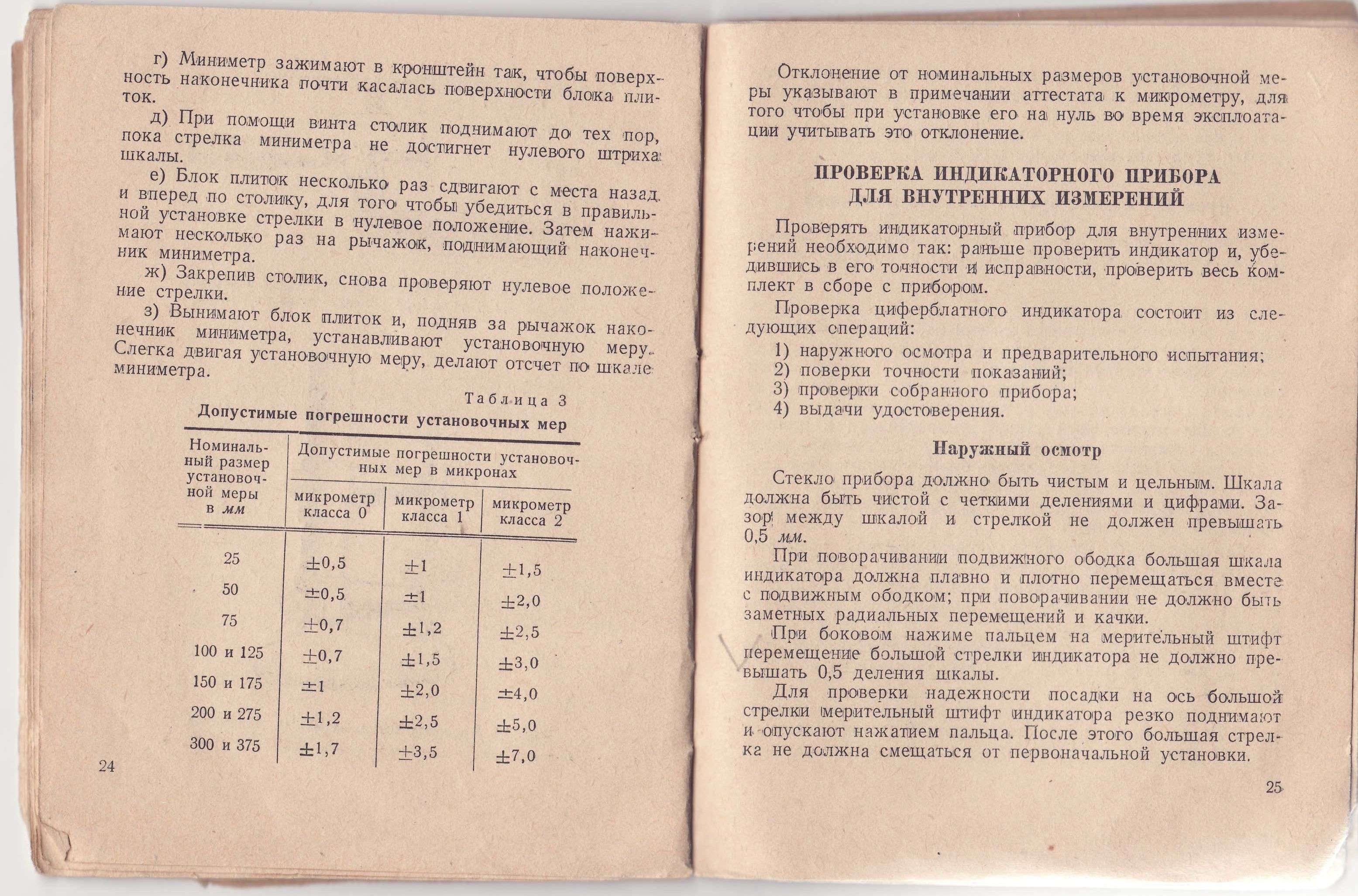

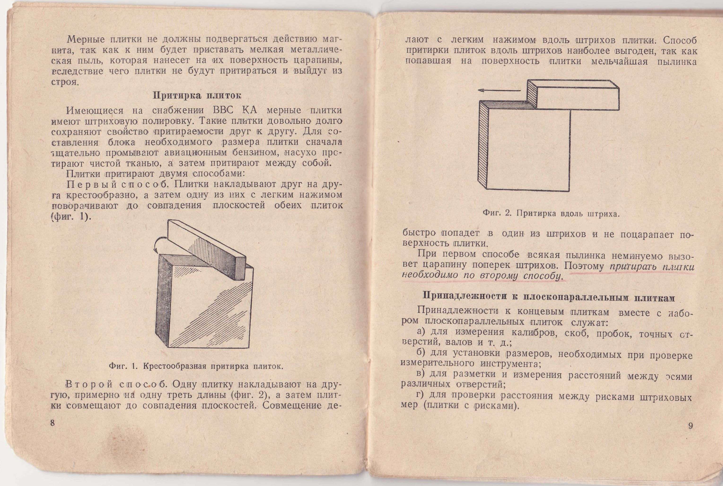

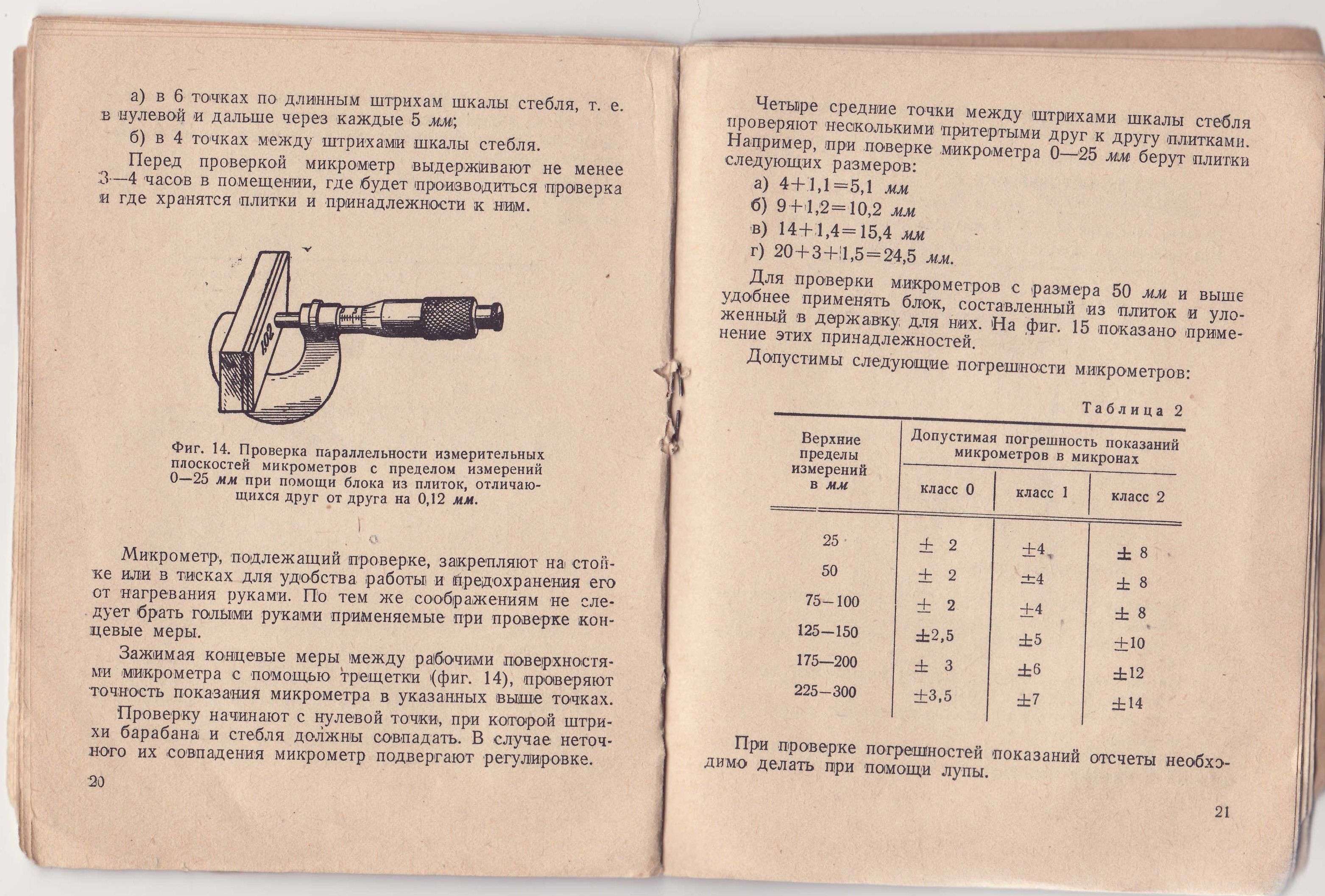

kushnir 182 Опубликовано 6 Сентября 2012 Жалоба Опубликовано 6 Сентября 2012 Кстати, как пример грамотного и очень толкового документа могу привести "Указание № 5 Управления ремонта ВВС Красной Армии по проверке контрольно-измерительного инструмента". Изданное в 1942 году, оно до сей поры не утратило своей практической ценности. Грамотность изложенного текста, и, как следствие, его доступность к восприятию приятно поражают всех, кто берет в руки этот документ. Постараюсь, если удастся, отсканировать и выложить эту инструкцию здесь. Очень был бы благодарен если бы выложили сей замечательный документ для изучения. Тем более, что давно и безуспешно (пока) ищу дату официального возникновения профессии киповца. Но к сожалению даже ЕТКС мне в этом не помог. Сегодня-завтра отсканирую и попытаюсь выложить. Вот только книга будет в виде набора страниц в формате .jpg. не прикрепилось почему-то ((((( Попробую еще раз... Цитата

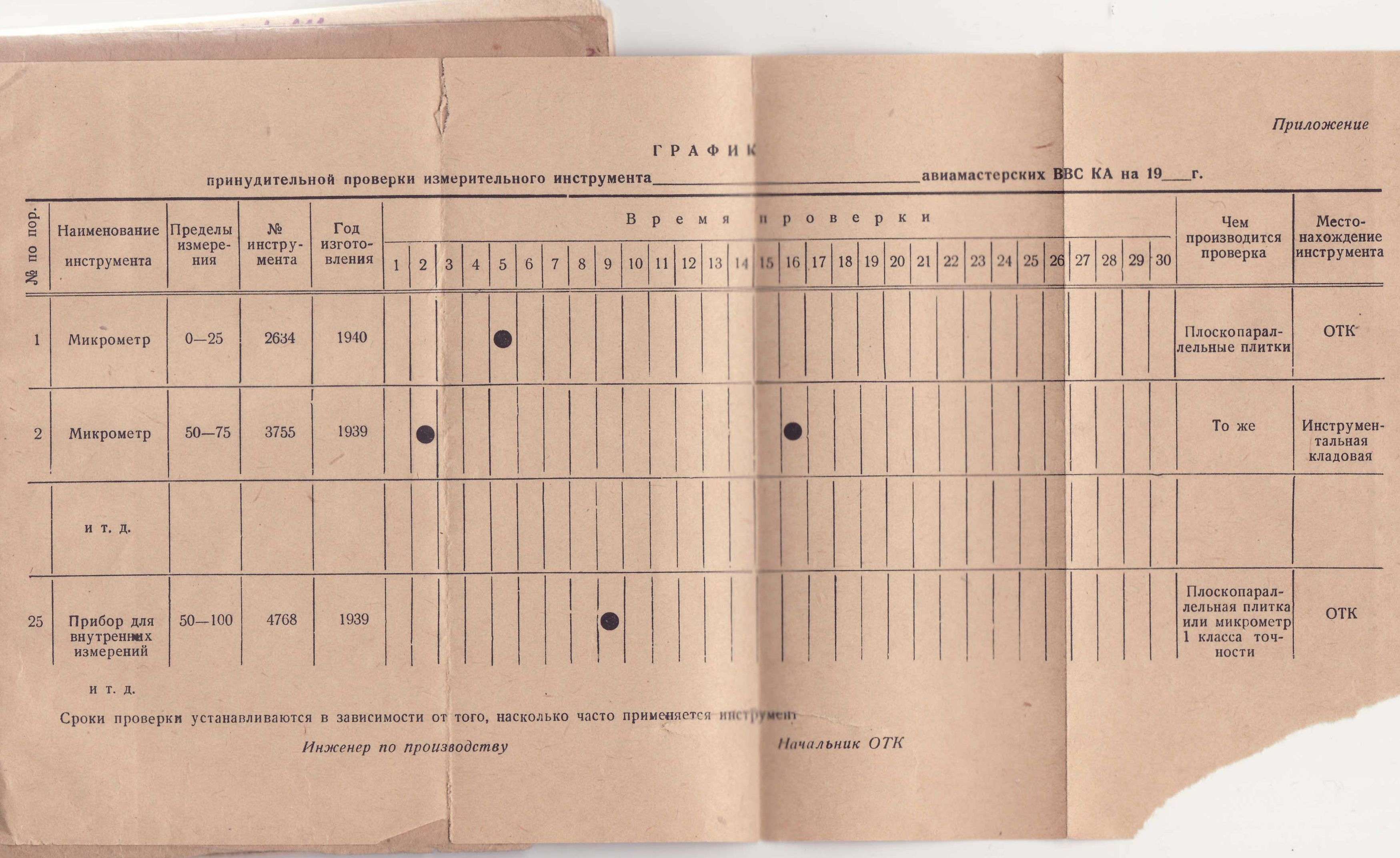

Comrad 74 Опубликовано 7 Сентября 2012 Жалоба Опубликовано 7 Сентября 2012 Очень хорошая форма графика поверки. Цитата
