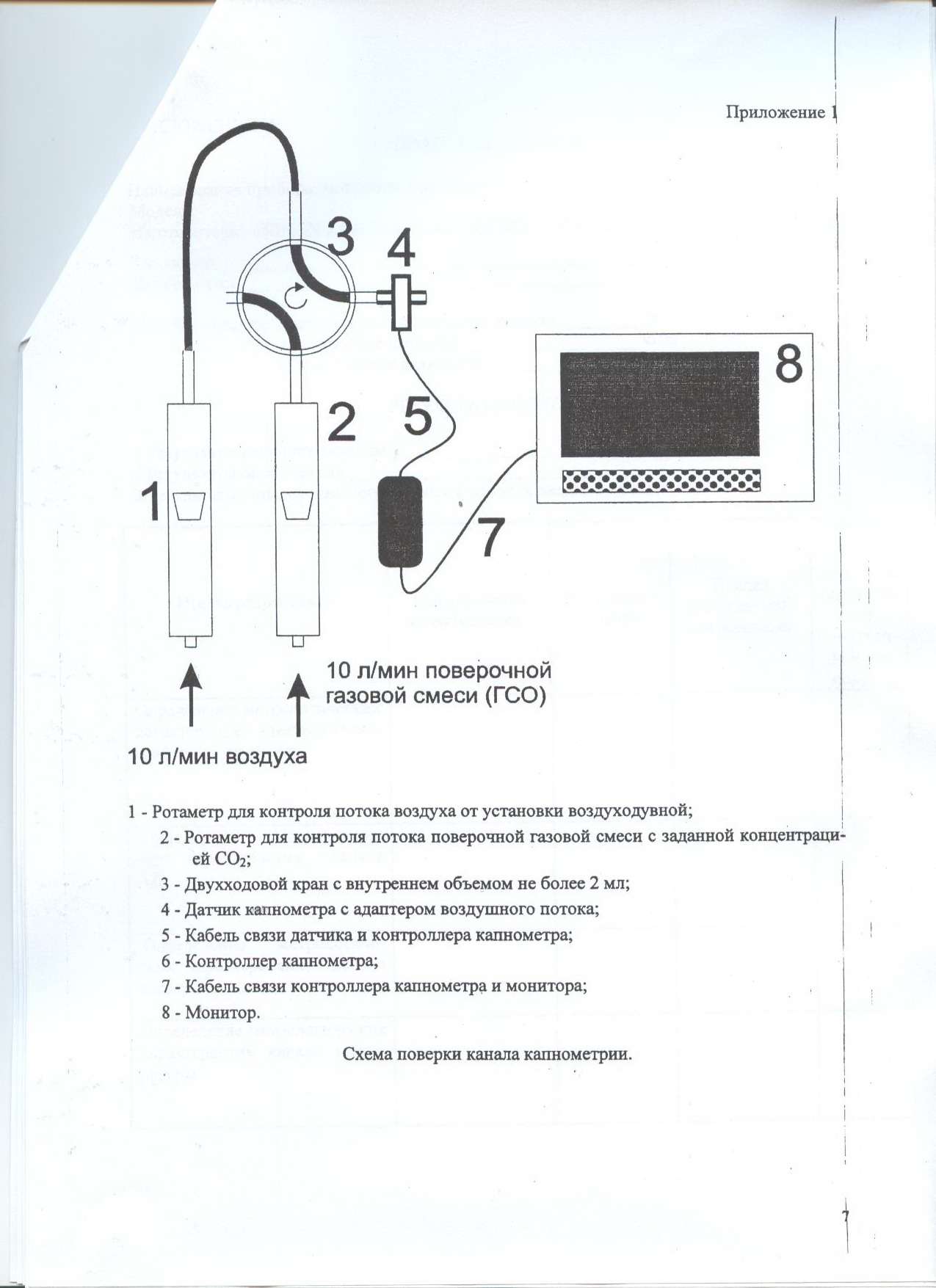

В приложении выдержки из РЭ Капнограф OLG-2800K (NIHON KOHDEN, Япония), Номер СИ в госреестре 46652-11.
Достаточно простая, доступная для тех. персонала ЛПУ процедура периодического контроля МХ OLG-2800K.
А МП на Номер СИ в госреестре 46652-11 предлагает нечто страшное (капнометрия.jpg + ПневмоСхема.pdf)...несложные вычисления (с учетом ВСЕХ затрат) >> цена вопроса поверки = от 4500
Нам такую поверку НЕ надо.
Кстати, обращались в несколько ЦСМов, аккредитованных на СО2...говорят "да,да,да и но,но,но.... - стенда нет, но мы что нибудь придумаем...везите калибровочные газы ...ваши 50 шт. OLG-2800K и.т.д.... как про руки утопоющих (
Согласен. Проверка по методике производителя значительно проще.
Но проверяется погрешность измерительного прибора только в одной точке диапазона от 0 до 15% CO2.
А с частотой дыхания - большой вопрос.
В описании типа средств измерений
- продолжительное неинвазивное измерение и отображение на дисплее частоты дыхания (ЧД)
В метрологических характеристиках ЧД нет.
Из средств поверки реально нужны ротаметр и ПГС. Но в документе производителя ПГС CO2+N2, а в ОТ CO2 + воздух.
Много вопросов к ВНИИМ им. Д.И.Менделеева.
... проверяется погрешность измерительного прибора только в одной точке диапазона от 0 до 15% CO2.
