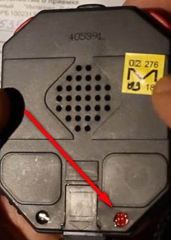

evGeniy 1088 Опубликовано 1 Июля 2022 Жалоба Опубликовано 1 Июля 2022 2 часа назад, AtaVist сказал: Как заменить батарейку? Странно, конечно https://lab-oborudovanie.ru/user/docs/pasport-sekundomeryi-tajmeryi/pasport-integral-s-01.pdf Цитата
VVF 123 Опубликовано 1 Июля 2022 Жалоба Опубликовано 1 Июля 2022 (изменено) 3 часа назад, AtaVist сказал: Как заменить батарейку? Или вопрос о правомочности откручивании винтика? Или о волшебной фразе с обратной стороны паспорта: Цитата Прекращение функционирования секундомера в результате израсходования ресурса элемента питания при эксплуатации не является причиной забракования. для ознакомления при сдаче секундомера в поверку? Изменено 1 Июля 2022 пользователем VVF Цитата
AtaVist 528 Опубликовано 1 Июля 2022 Жалоба Опубликовано 1 Июля 2022 7 минут назад, VVF сказал: Или вопрос о правомочности откручивании винтика? Именно в этом и проблема - залития краской винта, не раскрыл тему в вопросе.. Все винты с поврежденной красной краской - повод задать крайне неприятные вопросы Повбивав бы..(с) Цитата
VVF 123 Опубликовано 1 Июля 2022 Жалоба Опубликовано 1 Июля 2022 2 часа назад, AtaVist сказал: Все винты с поврежденной красной краской - повод задать крайне неприятные вопросы Повбивав бы..(с) ИМХО, я бы различал цели "окраски"... Первая - повреждение лишает гарантии (после выпуска или ремонта, что прописывается в РЭ или договоре на ремонт), соответственно после этого срока можно вскрывать без последствий. Вторая защита от вскрытия органов настройки (в том числе настройки при поверке, что прописывается в МП или РЭ), вскрытие соответствует переходу в статус непригодного к эксплуатации. Третья - контроль вскрытия корпуса прибора самим владельцем при временном отчуждении/хранении прибора. При желании можно привести и еще случаи "из жизни СИ", например пломбировка после проверки на отсутствие "вкладок" или для защиты от перемещения, и т.д. А перегиб в формулировке 2510 приказа: повреждение или отсутствие пломб это внеочередная поверка (читай: для владельца неисправное СИ) лечится "окрашиванием" всех винтов на приборе самим владельцем. Интересно, сейчас появляются МП в которых факт отсутствия пломб должен фиксироваться в протоколе поверки (а, не как раньше, прибор должен отправляться в ремонт, причем, судя по тексту, самим поверителем ), и при этом после поверки требования опломбировать СИ нет. Повбивав бы..(с) Цитата
AtaVist 528 Опубликовано 1 Июля 2022 Жалоба Опубликовано 1 Июля 2022 1 час назад, VVF сказал: ИМХО, я бы различал цели "окраски"... .. Так в том и дело, что сколько возникает вопросов на ровном месте.. Зачем - неясно.. Цитата
