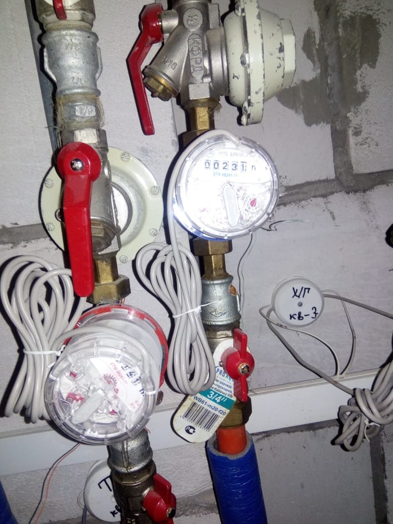

E_lena 27 Опубликовано 29 Августа 2020 Жалоба Поделиться Опубликовано 29 Августа 2020 Вот если такое явление обнаружилось вдруг, то что надо делать? Показания моего квартирного счётчика ХВС прыгнули в этом месяце вверх на 14 единиц, а ГВС - наоборот вниз на 17. То, что вверх они прыгнули, в условиях незаселенной квартиры, это можно ещё как-то объяснить шалостями какого-нибудь домовенка Барабашки, но вниз - это как-так? Поверка приборов была год назад, в послеповерочном Акте ввода в эксплуатацию показание счётчика выше, чем оно вдруг стало сейчас. Цитата Ссылка на комментарий Поделиться на других сайтах Прочее
Логинов Владимир 820 Опубликовано 30 Августа 2020 Жалоба Поделиться Опубликовано 30 Августа 2020 обратные клапана стоят? похоже что у вас холоная вода пошла в горячую Цитата Ссылка на комментарий Поделиться на других сайтах Прочее

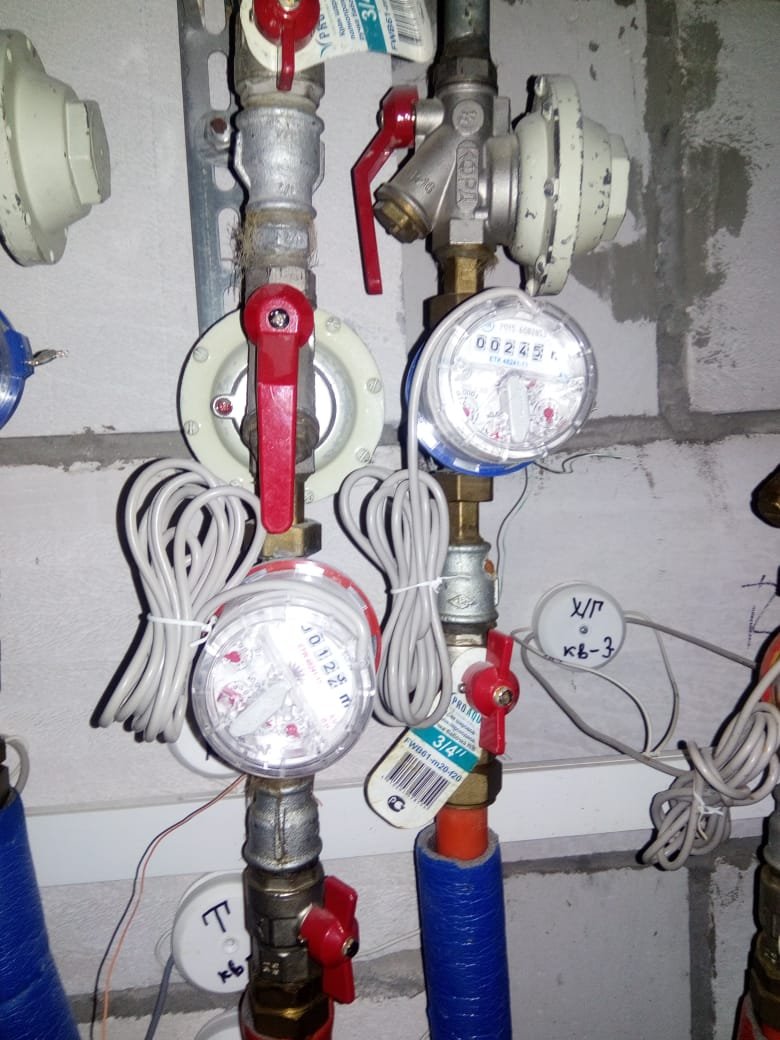

E_lena 27 Опубликовано 30 Августа 2020 Жалоба Поделиться Опубликовано 30 Августа 2020 Вот есть фото как было и стало. Цитата Ссылка на комментарий Поделиться на других сайтах Прочее

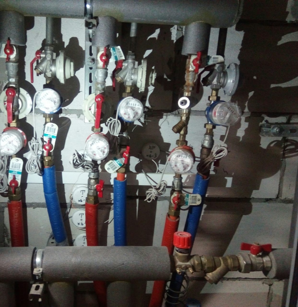

Логинов Владимир 820 Опубликовано 30 Августа 2020 Жалоба Поделиться Опубликовано 30 Августа 2020 1 минуту назад, evGeniy сказал: Можете фото прислать? Чего то не пойму Вас слева бочонки латунные после счетчиков по пототку (сперва кран, потом фильтр, счетчик, клапан) Или вот (тут справа) Иногда в счетчиках тоже типо клапан есть (пластиковым в присоединителе) Нужно ли устанавливать обратный клапан при установке счетчиков воды вот ещё Цитата Ссылка на комментарий Поделиться на других сайтах Прочее
evGeniy 1 037 Опубликовано 30 Августа 2020 Жалоба Поделиться Опубликовано 30 Августа 2020 7 минут назад, Логинов Владимир сказал: слева бочонки латунные после счетчиков по пототку (сперва кран, потом фильтр, счетчик, клапан) Или вот (тут справа) Иногда в счетчиках тоже типо клапан есть (пластиковым в присоединителе) Нужно ли устанавливать обратный клапан при установке счетчиков воды вот ещё Ну с нашим качеством воды, они через полгода на выброс. В их необходимость есть при заборе воды из скважины, и то сразу после насоса. А для квартиры глупость это. Пустая трата денег Цитата Ссылка на комментарий Поделиться на других сайтах Прочее
evGeniy 1 037 Опубликовано 30 Августа 2020 Жалоба Поделиться Опубликовано 30 Августа 2020 12 минут назад, Логинов Владимир сказал: слева бочонки латунные после счетчиков по пототку (сперва кран, потом фильтр, счетчик, клапан) Или вот (тут справа) Из Вашей ссылки Цитата Клапаны, надежно перекрывающие водный поток при его перемещении в обратном направлении, не дают перепадам давления, возникающим в трубопроводной системе при возникновении гидравлического удара, негативно воздействовать на элементы конструкции водосчетчиков. И.е. гидроудар у нас, почему то только со стороны смесителя. Оригинально. Ну м вишенька, у Вас дома стоит данный клапан? Зачем мАркетинг на форум тащить? Цитата Ссылка на комментарий Поделиться на других сайтах Прочее
E_lena 27 Опубликовано 30 Августа 2020 Жалоба Поделиться Опубликовано 30 Августа 2020 12 минут назад, Логинов Владимир сказал: водонагревателя нет? Есть, но он не включался в этот период. 13 минут назад, Логинов Владимир сказал: Судя по счетчикам у вас холодная вода пошла в горячую. Другого объяснения не могу придумать В сантехящике справа две серые трубы - это ввод горячего и холодного водоснабжения, которое на гребенках разветвляется на кухню (вентили туда перекрыты т.к. смеситель ещё не смонтирован) и в ванную (в ванной гребенка на все другие точки, в том числе на водонагреватель). Цитата Ссылка на комментарий Поделиться на других сайтах Прочее
