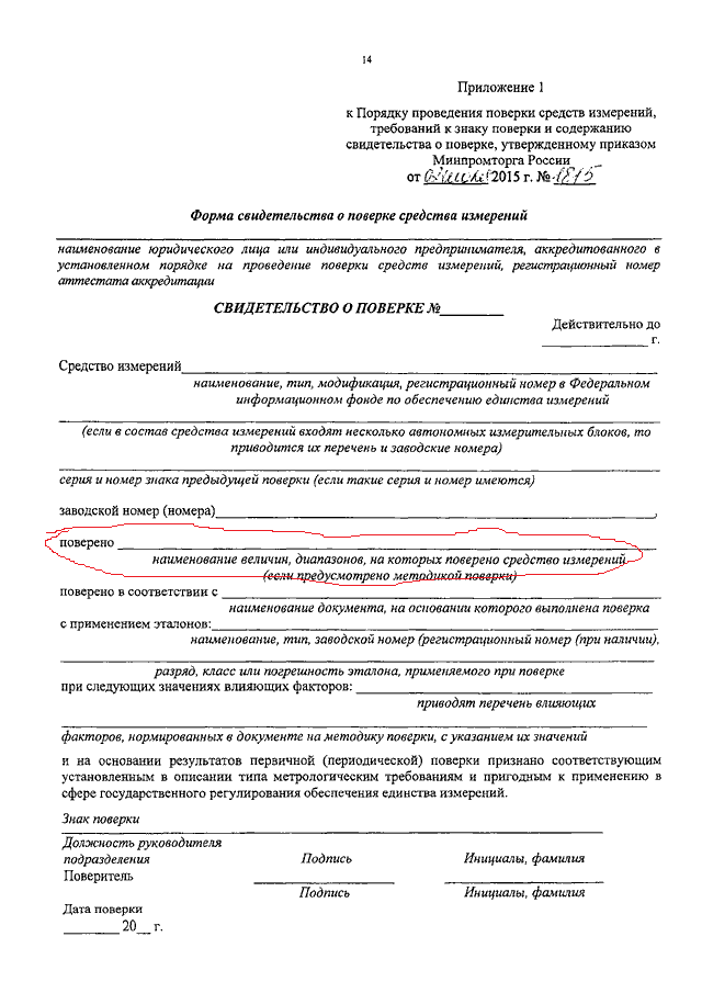

Альберт11111 0 Опубликовано 25 Декабря 2018 Жалоба Поделиться Опубликовано 25 Декабря 2018 (изменено) Всем добрый день! Согласно приказа МинПромТорга №1815 в приложении №1 (форма свидетельсва о поверке) есть строчка - "поверено", а далее под местом заполнения "наименование величин диапазонов на которых поверено средство измерений (если предусмотрено методикой поверки). Что в ней заполняется? Я думаю, что если скажем РЭ не тянет по своему функционалу на те диапазоны, которые прописаны в методике поверке, то необходимо указать свои диапазоны, на которых ты поверил СИ. А ваше мнение? Изменено 25 Декабря 2018 пользователем Альберт11111 Цитата Ссылка на комментарий Поделиться на других сайтах Прочее
evGeniy 1 028 Опубликовано 25 Декабря 2018 Жалоба Поделиться Опубликовано 25 Декабря 2018 38 минут назад, Альберт11111 сказал: А ваше мнение? А наше мнение уже давно в письме Росстандарта озвучено. Пишем "согласно ОТ" , если конечно, во всех диапазонах поверяли Цитата Ссылка на комментарий Поделиться на других сайтах Прочее
efim 1 745 Опубликовано 25 Декабря 2018 Жалоба Поделиться Опубликовано 25 Декабря 2018 39 минут назад, Альберт11111 сказал: (если предусмотрено методикой поверки) Если МП это не предусмотрел, то надо взять др Э или дополнительный Э. А если хотите только по сокращенке, то согл пр 1815 только на основании письменного заявления владельца СИ : Цитата Периодическую поверку СИ, предназначенных для измерений (воспроизведения) нескольких величин или имеющих несколько поддиапазонов измерений, но используемых для измерений (воспроизведения) меньшего числа величин или на меньшем числе поддиапазонов измерений, допускается на основании письменного заявления владельца СИ, оформленного в произвольной форме, при условии наличия в методике поверки соответствующих указаний. Цитата Ссылка на комментарий Поделиться на других сайтах Прочее
