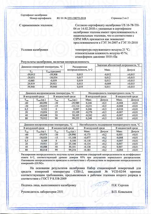

libra 558 Опубликовано 22 Августа 2018 Жалоба Опубликовано 22 Августа 2018 2 часа назад, interserge сказал: Сегодня курьером привезли протоколы поверки/калибровки и сертификаты калибровки)) Сертификат вижу, а протокол калибровки где? И посмотрите методику калибровки, оно конечно температура, но расширенная неопределенность превышает допустимую погрешность СИ. Цитата
Ника 1315 Опубликовано 22 Августа 2018 Жалоба Опубликовано 22 Августа 2018 Да я вообще сомневаюсь что это СИ калибровали у нас. Там применялся эталон, эквивалентный нашим ГЭТ. Переписали данные с импортного сертификата, и на основании нашего сертификата выдали свидетельство. Соблюли бумаготворческую процедуру. Логотип - дело добровольное. Главное номер аттестат аккредитации указан. Вот по нему и надо в реестре смотреть на что аккредитованы. Цитата
Elyssia 79 Опубликовано 22 Августа 2018 Жалоба Опубликовано 22 Августа 2018 (изменено) 42 минуты назад, Ника сказал: Логотип - дело добровольное. Главное номер аттестат аккредитации указан. Вот по нему и надо в реестре смотреть на что аккредитованы. Такое же добровольное, как звездочки на погонах у генерала:) Логотипы дело статуса, когда сразу по внешнему виду документа можно сказать - есть вопросы к нему или нет. А представьте, толпа аудиторов, третий день проверки, поднимают архив сертификатов, и формально разбраковывают. А будет ли нет время на объяснения и поиск области аккредитации... Когда начинаешь искать оправдания при аудиторе, может чтото пойти не так и вместо объяснений - просто закопаешься. Посмотрите область аккредитации ВНИИМ на калибровку. Есть там в базе ФСА температура? Я что то не нашла... Изменено 22 Августа 2018 пользователем Elyssia Цитата

Логинов Владимир 897 Опубликовано 22 Августа 2018 Жалоба Опубликовано 22 Августа 2018 Фигня такая поверка. Если эталон даже и калиброванный в США, то он должен быть аттестован и иметь соответсвующий номер и быть в реестре эталонов, чего тут явно не прослеживается. Цитата
Специалисты Данилов А.А. 1988 Опубликовано 22 Августа 2018 Специалисты Жалоба Опубликовано 22 Августа 2018 3 часа назад, interserge сказал: Сегодня курьером привезли протоколы поверки/калибровки и сертификаты калибровки)) Да, теперь стала ясна последовательность измерений, но с прослеживаемостью не совсем понятно. Как "вручную" проверить чем поверяли (каким эталоном), какого разряда/класса и т.п.? Грубо говоря, может они ошиблись и поверили не соответствующим методике эталоном? Если ли какая-то база где по кодам можно посмотреть что и чем поверяли? Давайте по порядку: 1. Как понял, Вам нужно свидетельство о поверке - оно у Вас есть. Рассуждая фомально, свидетельство выдано аккредитованным лицом на основании сертификата калибровки, оформленного аккредитованным лицом - выполнено согласно ПП РФ от 02.04.2015 №311. 2. Вам предоставили сертификат калибровки того же аккредитованного лица, исходя из которого следует, что сам сертификат калибровки оформлен на основании сертификата калибровки другого лица, быть может, не аккредитованного в нашей национальной системе аккредитации. Рассуждая формально, Вам предоставили сертификат, в котором провозглашена прослеживаемость до ГЭТ - любому проверяющему этого должно быть достаточно. 3. Если хотите выяснить, какие были использованы эталоны, запросите протокол калибровки - его пока не видно/ или Вы не выложили. Цитата

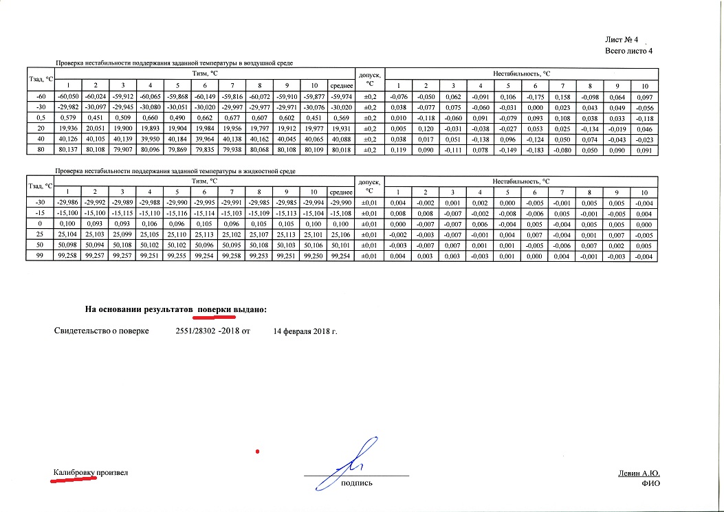

interserge 8 Опубликовано 22 Августа 2018 Автор Жалоба Опубликовано 22 Августа 2018 (изменено) Придралась Росаккредитация, а за ними следом и Росстандарт, правда в тот момент серт.калиб ещё не было. Протоколы прикрепляю только титульные листы. Смешно, но протоколы и поверки, и калибровки абсолютно одинаковые, до запятой. Мало того, товарищи из ВНИИМ настолько увлеклись копипастом, что в протоколе поверки забыли почистить "калибровку произвел")) Обычное для России дело, но известно, что частная фирма заплатила ВНИИМу (официально) за то чтоб тот документарно протащил иностранное железо в госструктуры России. А т.к. железо изначально не влазило в законодательство РФ, то его "завернули в обертку" "Поверочный набор" и "изобрели" эталон заново. Год приводим в порядок документацию, но чем дальше в лес... А разгребать-то после подписания региональным метрологам. Хочется максимально обезопаситься от подводных камней Во вложении только титульные листы протоколов, остальные 4 листа - полные копии друг друга Изменено 22 Августа 2018 пользователем interserge ошибки Цитата

Логинов Владимир 897 Опубликовано 22 Августа 2018 Жалоба Опубликовано 22 Августа 2018 В сертификате о калибровке ещё клеймо не стоит ВНИИМ. Цитата
interserge 8 Опубликовано 22 Августа 2018 Автор Жалоба Опубликовано 22 Августа 2018 4 минуты назад, Логинов Владимир сказал: В сертификате о калибровке ещё клеймо не стоит ВНИИМ. В ГОСТ Р 8.879-2014 "Государственная система обеспечения единства измерений (ГСИ). Методики калибровки средств измерений. Общие требования к содержанию и изложению" вроде про клеймо не сказано Цитата
