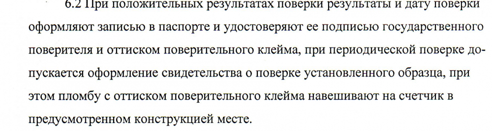

Мицар 178 Опубликовано 18 Ноября 2018 Жалоба Опубликовано 18 Ноября 2018 1 час назад, Влдмир сказал: Если следовать этой логике, то все СИ не ремонтопригодны. В моих утверждениях нет такой логики! Моя логика такова. Имеем вскрытый СИ, фиксируем, документируем, актируем (возможно комиссионно) его техническое состояние, ремонтируем (при необходимости), пломбируем, поверяем - СИ годен к применению. 1 час назад, Влдмир сказал: Далее вы проводите поверку с положительным результатом, СИ пломбируется. И далее платите по счетчику. СИ годно к применению, как и не было ни чего. Так это и ежу понятно - вновь опломбированный счетчик после поверки будет признан пригодным к применению (речь об исправном счетчике). Я же говорю о том, что без пломбы СИ к применению не пригоден, сколько его не поверяй. Попробуйте предложить контролеру счетчик с нарушенной пломбой поверить, но и дальше использовать без опломбирования раз вы считаете наличие/отсутствие пломбы несущественным. Цитата

Влдмир 111 Опубликовано 18 Ноября 2018 Жалоба Опубликовано 18 Ноября 2018 2 часа назад, Мицар сказал: В моих утверждениях нет такой логики! Моя логика такова. Имеем вскрытый СИ, фиксируем, документируем, актируем (возможно комиссионно) его техническое состояние, ремонтируем (при необходимости), это не относится к поверке. пломбируем, поверяем - СИ годен к применению. а это поверка. Так это и ежу понятно - вновь опломбированный счетчик после поверки будет признан пригодным к применению (речь об исправном счетчике). Я же говорю о том, что без пломбы СИ к применению не пригоден, сколько его не поверяй. в этом и путаница. Без пломбы это не поверен. Фраза " сколько его не поверяй" свидетельствует о смешивании понятий поверка и проверка на соответствии технических характеристик СИ ОТ. Попробуйте предложить контролеру счетчик с нарушенной пломбой поверить, Опять вы путаете контролера ресурсоснабжающей огранизации с поверителем. Контролер не будет поверять - права не имеет. А поверитель должен - это его обязанность( в соответствии с заключенным с вами договором). но и дальше использовать без опломбирования раз вы считаете наличие/отсутствие пломбы несущественным. я так не считаю. Я наоборот считаю что пломбирование это одним из завершающих частей поверки, вне зависимости от ее результата. Без этого нет поверки. Цитата

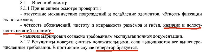

kot1967 211 Опубликовано 19 Ноября 2018 Жалоба Опубликовано 19 Ноября 2018 5 часов назад, evGeniy сказал: Такое ощущение, что многие не знают как обстоят дела на производстве. А трепетное отношение к пломбам производителя это вообще нонсенс. Они нужны только на время гарантийного срока. По его окончанию, они спокойно удаляются. У мало мальки нормального эксплуатанта есть своя служба по ремонту данных СИ. Так что про пломбы слышать смешно Разве разговор про гарантийный срок? Если прибор топили в сортире, то будь пломбы хоть трижды не нарушены прибор снимается с гарантии, разве это не правильно? Ну а если в МП прописано проверка целостности заводских пломб и в ОТ указан их внешний вид, то следует при поверке проверить их целостность, что не опять так? Хотя конечно проверка пломбирования несет в себе примерно такой же сакральный смысл как и проверка контрольной суммы исходного кода ПО СИ. А вот пломба поверителя это действительно нонсенс, особенно с учетом того, что мы все знаем как обстоят у них дела..... Цитата
evGeniy 1093 Опубликовано 19 Ноября 2018 Жалоба Опубликовано 19 Ноября 2018 5 часов назад, kot1967 сказал: Ну а если в МП прописано проверка целостности заводских пломб и в ОТ указан их внешний вид, то следует при поверке проверить их целостность, что не опять так? Проверь то, не знаю что. Вы внешний вид пломб производителя не опишите? 5 часов назад, kot1967 сказал: А вот пломба поверителя это действительно нонсенс, особенно с учетом того, что мы все знаем как обстоят у них дела..... Это сейчас про что? Цитата
