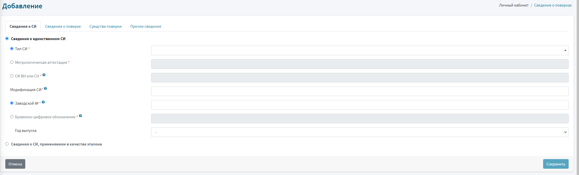

Добрый день!
Подскажите, пожалуйста, если у СИ нет модификации, может ли это поле быть заполнено как «Нет модификации»? Будет ли в этом случае в выписке о результатах поверки отображаться эта фраза?
7 минут назад, Snovikova сказал:
да
да
Только что, Snovikova сказал:
Тогда указывать в модификации СИ тип СИ и ждать, когда исправят этот недочет?
Можно попробовать в поле модификация поставить пробел. Не знаю прокатит или нет
55 минут назад, Snovikova сказал:
Добрый день!
в предыдущей редакции в руководстве по аршину было написано ставить "нет" в этом поле.
