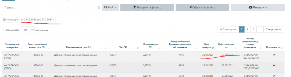

Уважаемые форумчане, добрый день! Несколько дней бьюсь с тех.поддержкой, но проблема так и не решена. Обращали внимание, что периодически, на данный момент скажем 01.02.2021 8:58, дата поверки на сайте не совпадает, а точнее запаздывает на сутки от даты фактической, той что была загружена в рабочей области. Причем в кабинете она так и остается стабильно правильной, а на сайте плавает. После моих сообщений поправляют, а через сутки снова съезжает. Меня уже достали звонками клиенты... у меня первичка -отметка в паспорте. Разумеется, при вводе в эксплуатацию многие сверяют данные в паспорте с Аршином, а они периодически отличаются. Может это уже обсуждали? Но это безобразие!!! Проверьте, пожалуйста, свои данные. Убеждена - это общий сбой. Кстати, фильтр правильно работает.
