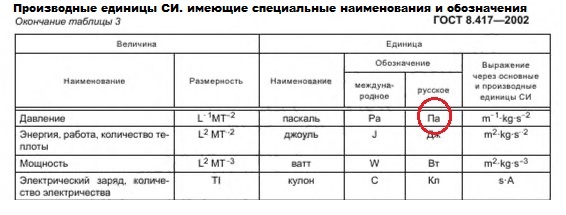

4 часа назад, fotos сказал:
Согласен.  Спасибо.  СТРАННО ранее мы в СоП писали мм.рт.ст.  и вопросов у проверяющих не возникало.  Хотя ГОСТ 8.417-2002 предписывает применять именно паскаль.
4.1 Подлежат обязательному применению единицы Международной системы единиц, а также десятичные кратные и дольные этих единиц (разделы 5 и 7).
По идее как в МП написано так и надо писать. В МП написано давление в кПа значит в кПа, написано в мм рт. ст ( в старых методиках например) значит в мм рт. ст.
При формировании документа не сложно прописать условие >200 значит мм рт. ст., меньше значит кПа.

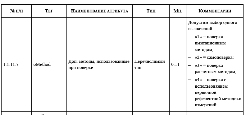

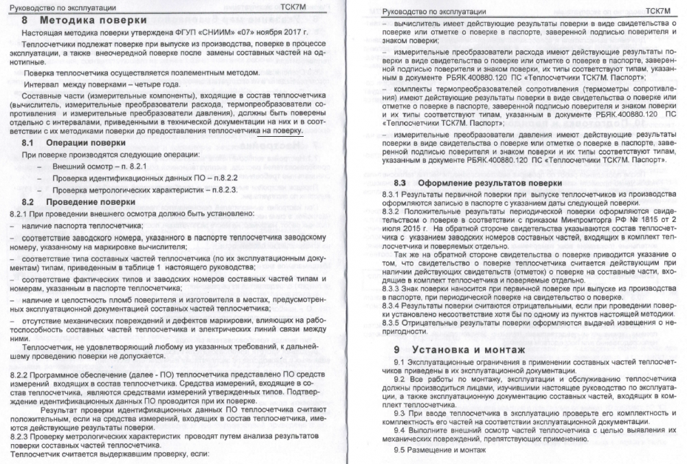

Есть такие приборы, где в качестве эталонов нет ничего совсем, даже СИ нет.
https://fgis.gost.ru/fundmetrology/registry/4/items/396496
Номер в госреестре 71536-18
Наименование СИ Теплосчетчики
Обозначение типа СИ ТСК7М
Номер записи 167612
Дата опубликования 26.08.2018
в ОТ написано
А в МП
Что указывать  в качестве эталонов? Вот нам принесли все части (вычислитель, расходомеры, температуру) уже поверенные (причем не нами) и  просят поверить теплосчетчик. Что указывать? Эталоны которые были указаны в св-вах на составные части? Так это не наши эталоны. Да и они могут поменяться, могут поверить расходомер и у него уже будет другой эталон указан.
В руководстве Аршина конечно указаны другие методы поверки
Но это другое и вроде не подходит под этот случай.
