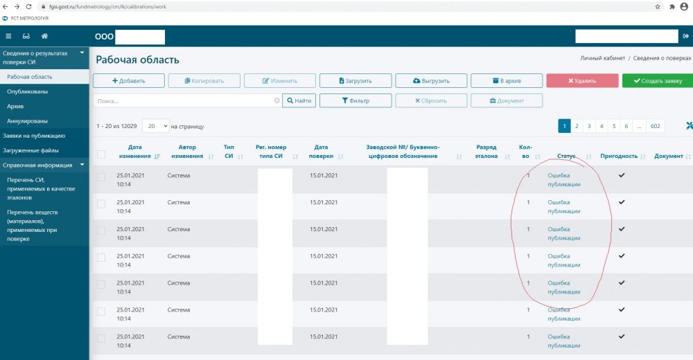

11 минут назад, M-71 сказал:
А у меня уже долгое время в рабочей области висят ошибки публикации
Их как то можно удалить?
только в архив можно перенести вроде
12 минут назад, M-71 сказал:
Очистка представления «Рабочая область» доступна только для записей в статусе «Ошибка публикации».
Для очистки представления «Рабочая область» для записей в статусе «Ошибка публикации» и представления «Опубликованы» необходимо выполнить следующие шаги:
1. Выбрать строки с записями реестра, которые требуется передать в архив.
2. Нажать на кнопку «В архив».
17 минут назад, ua4avg сказал:
Это если просто убрать из рабочей области. Но туда они попали ведь не просто так. Может их нужно откорректировать и повторно опубликовать?

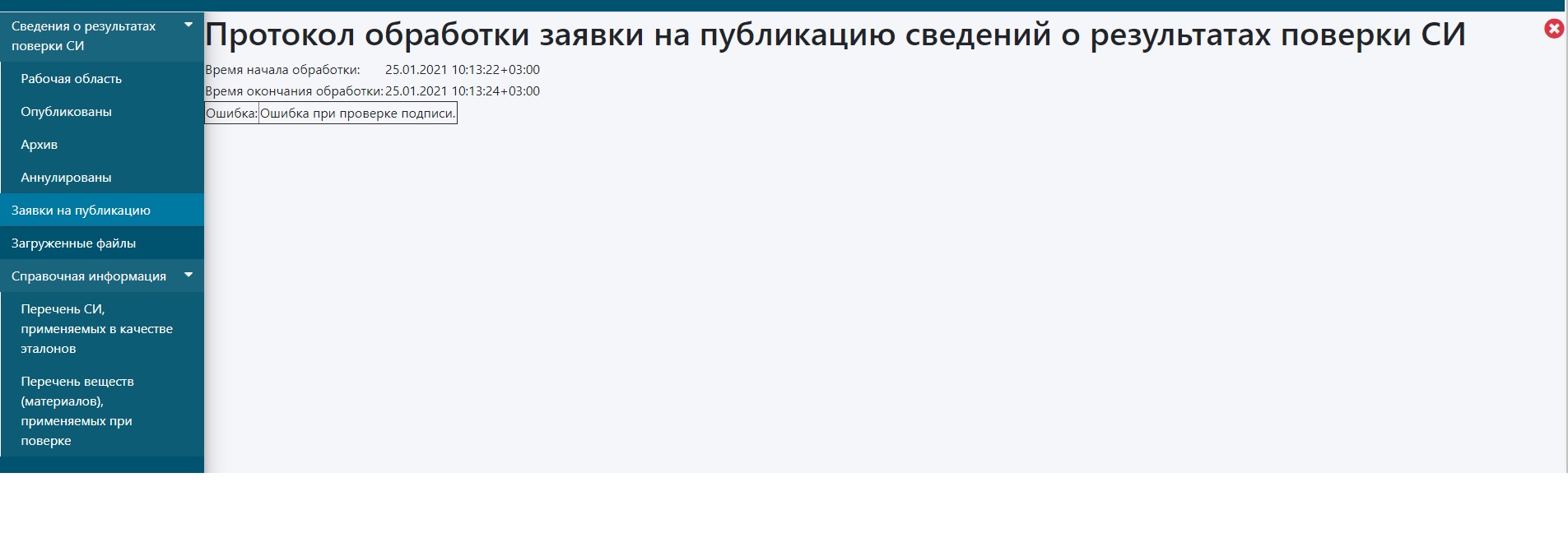

Добрый день!
Прошу подсказать, в чем причина появления "Ошибки при проверке подписи"
Появилась с 22.01.2021г., до этого информация о поверках исправно загружалась, подписывалась, публиковалась.
Проверил со стороны удостоверяющего центра - 2105759441_.thumb.jpg.dc23608d0a6f3e06a8d40019873058e9.jpg1546594893_2.thumb.jpg.1e9d1056382c125f76e4a8f1633b5055.jpgвсе исправно, подпись действующая, рабочая.
Подскажите, в чем может быть причина ошибки, нестабильная работа Аршина?

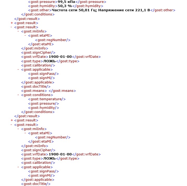

Подскажите, в чем проблема, использую mod 6-5. Нажимаю "Выгрузить в XML", выдает ошибку, предположил, что много строк на вкладке excel (около 2400), удаляю строки (оставляю 35), файл создается, но после последнего СИ, пустые результаты.
34 минуты назад, Penalty сказал:
Добрый день!
Проверил со стороны удостоверяющего центра - все исправно, подпись действующая, рабочая.
У нас такое же было. пришлось снова публиковать. Вы случайно при подписании окно браузера не обновляли во время подписания? Просто когда подписывается на экране ничего не происходит и подспудно мысль возникает что зависло....
Мы отправили вопрос в техподдержку, пока ответа нет....
Пустые результаты скорее всего из-за того что на вкладке XML остались формулы с предыдущего раза, когда вы пытались создать файл из 2400 СИ. Очистите на вкладке XML все строки кроме первой и еще раз нажмите Выгрузить в XML.

16 минут назад, SamSN сказал:
Рискну предположить, что сначала заполнили все 2400 строк, "протянули" формулы на листе XML, а уже потом удалили часть данных на листе "Excel", оставив все формулы  на листе "XML"

Рискну предположить, что сначала заполнили все 2400 строк, "протянули" формулы на листе XML, а уже потом удалили часть данных на листе "Exel", оставив все формулы  на листе "XML"
mod 6-5 использует макрос для протягивания, я так понял, но все правильно, так и есть
10 минут назад, AQZWSX сказал:
Видимо из-за первой ошибки не очистилось поле, при нажатии кнопки "Выгрузить в XML" должно все очищаться, по логике. В видимой области не было заполненных строк, пролистал ниже там строки "пустышки".
Есть максимальный лимит по количеству строк?
5 минут назад, SamSN сказал:
Если выскочила ошибка, то старые данные могли и не очиститься
По идее у экселя ограничение в 1 048 576 строк на одной вкладке. Это явно больше того что может понадобиться.
3 часа назад, AQZWSX сказал:
Вот, что ответили по этому поводу:
Удалить можно только заявки, записи из которых еще не были обработаны и опубликованы в ФИФ ОЕИ, т.е. только в статусе "Создан". В иных статусах заявку удалить невозможно, т.к. она породила в системе последующие действия, которые нельзя откатить в предыдущее состояние.
Если исправление записей не планируется, можно очистить представление "Рабочая область" путем переноса записей в статусе "Ошибка публикации" в представление "Архив". Обратите внимание, что никаких действий с записями из данного представления впоследствии нельзя будет произвести, только копировать.
С уважением,
Служба сопровождения ФГИС «АРШИН»
