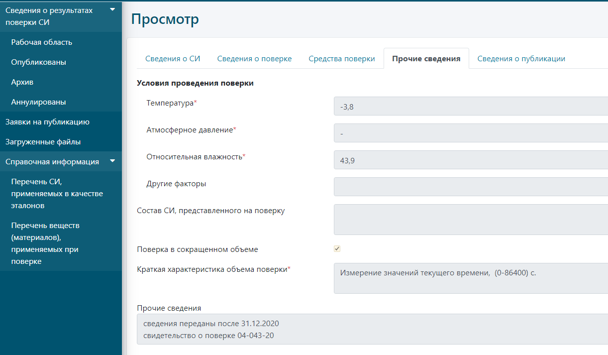

1 час назад, transistor231 сказал:
Подскажите, что делать с номерами свидетельств  поверок которые были сделаны в декабре, номера присвоены   но не опубликованы до 31.12.2020 ?
ранее присвоение номеров проводили самостоятельно. сейчас система присваивает сама
Я сделал так
