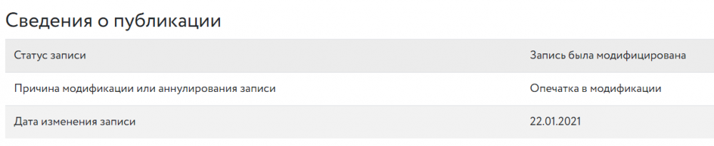

Редактирование сведений о результатах поверки в Аршине, переданных до 01.01.2021.
  1. Это возможно. Но придется добавить недостающие сведения, которые не передавались до 01.01.21 (поверитель, внешние факторы, владелец) и подписать электронной подписью.
  2. Вносятся изменения в ранее опубликованную запись.
  3. С момента опубликования до момента применения Аршином изменений (около 5 минут) в этой записи появляется разделimage.thumb.png.c1f3898ca69ea36f8af7bb63578792fd.png
  4. После опубликования доступна возможность распечатать свидетельство о поверке из Аршина (дата поверки будет указана та же, до 01.01.21)
  5. В открытых сведениях появляется владелец и поверитель - доступны для всех.
