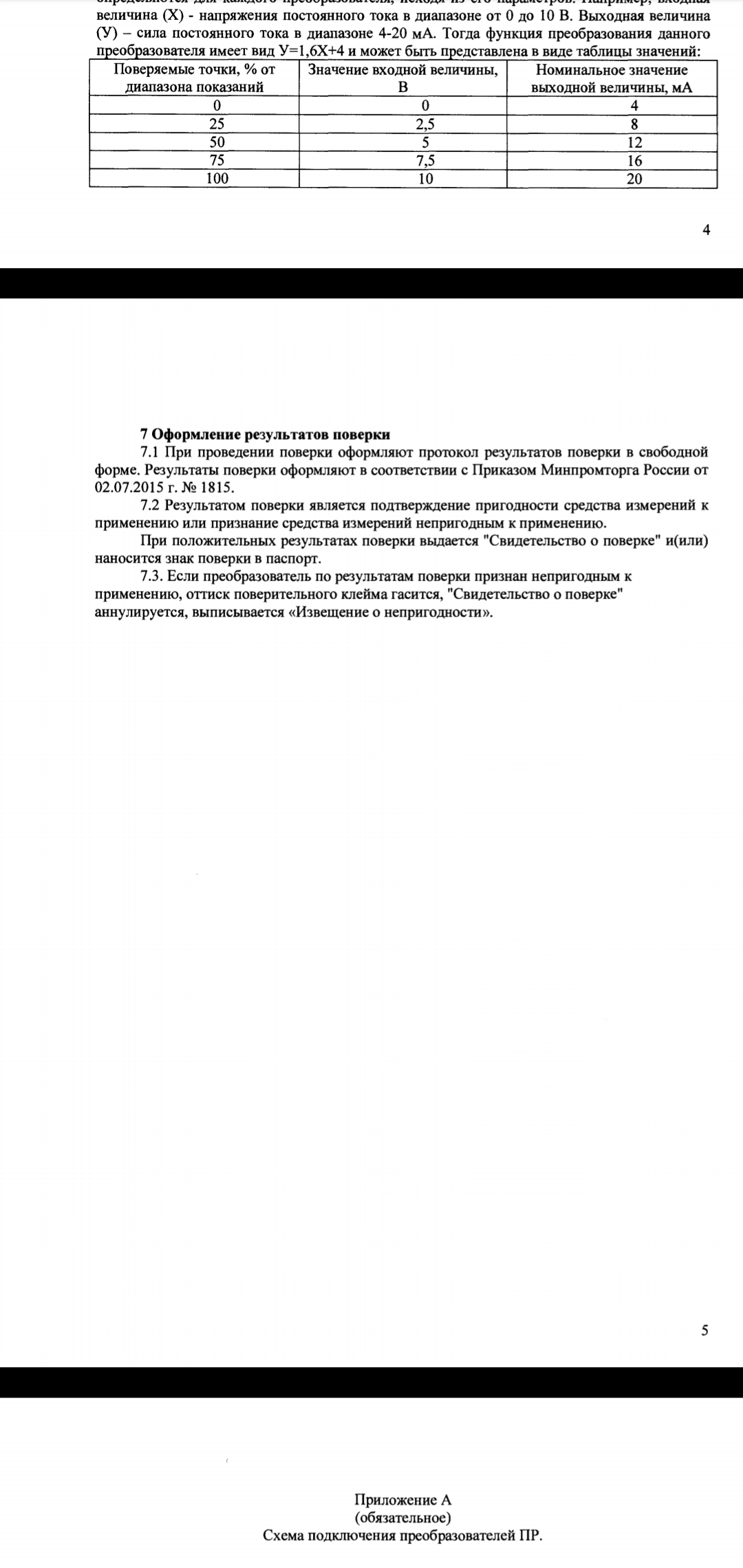

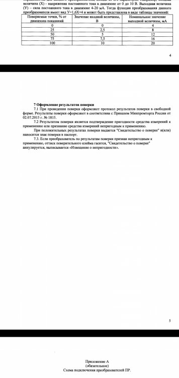

15 минут назад, 5ive сказал:
и что? слава богу что 6-ые правила по метрологии 1994 года не вписали
во избежание подобных казусов и для того, что бы будущие поколения не ломали голову, в разрабатываемых нами МП в разделе "Оформление результатов поверки" ты теперь пишем "в соответствии действующими нормами законодательства"

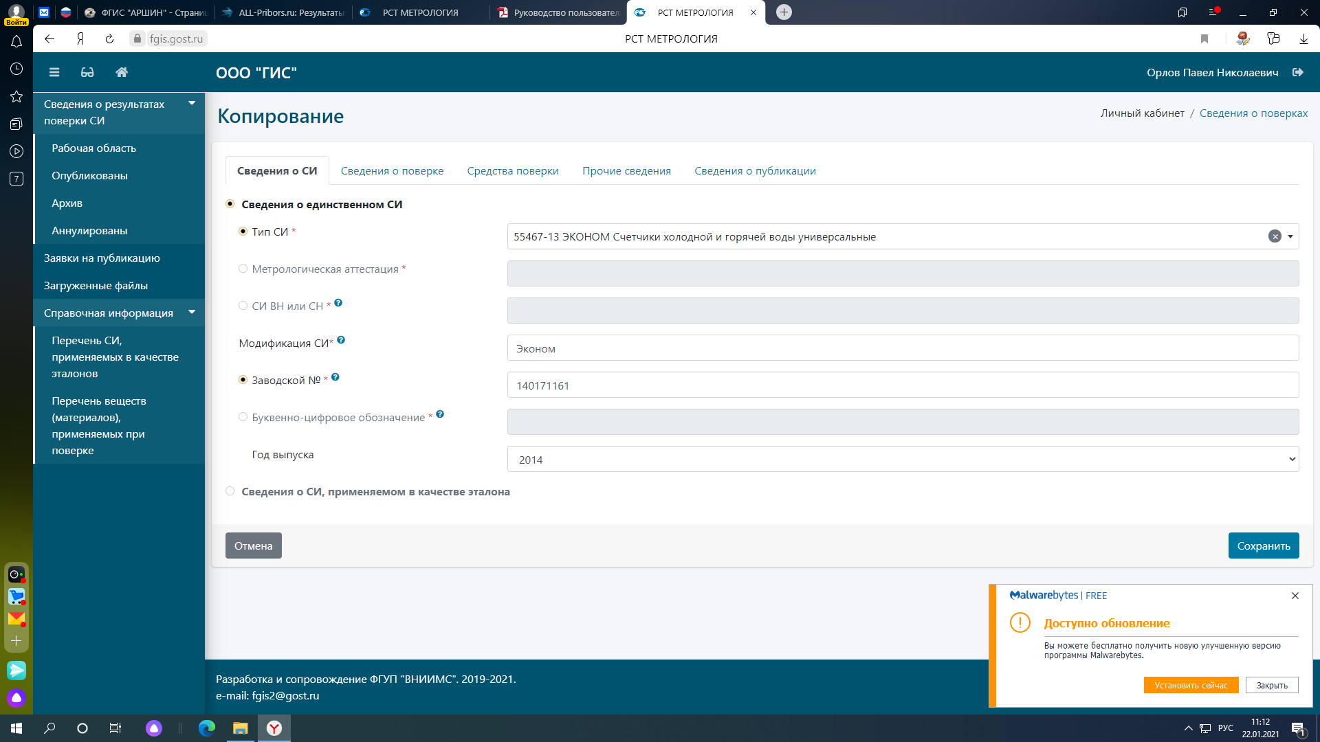

Добрый день коллеги!
Вчера при загрузке поверок, не пакетно а в ручную начала появляться вот такая ошибка при публикации, может кто то подсказать как с ней бороться?
cvc-complex-type.2.4.d: Invalid content was found starting with element 'gost:inventoryNum'. No child element is expected at this point.
23 минуты назад, Pavlentii сказал:
Это у вас одновременно и заводской и инвентарный номер проставлен. А нужен только один из них.
