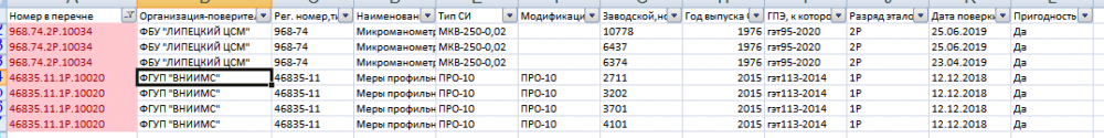

9 минут назад, БорисБ сказал:
Перечень СИ, поверенных в качестве эталонов. Фрагмент. А я думал, что «номер в перечне» это ключ…
Чем больше узнаешь про Аршин, тем меньше понимаешь как это вообще работает :thinking:

5 часов назад, БорисБ сказал:
Это или глюк Аршина, или сами что-то не так передали.
https://fgis.gost.ru/fundmetrology/cm/etalons/100346?lk=1 все три в сведениях о поверке указаны
