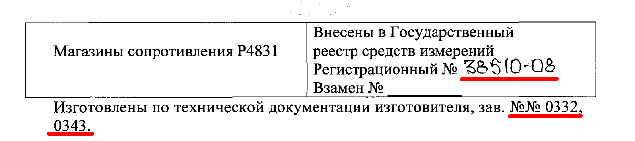

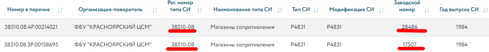

К слову когда вы перестанете писать не правильный номер реестра на магазины сопротивления 38510-08 вместо 6332-77?
https://fgis.gost.ru/fundmetrology/cm/etalons?search=Р4831&filter_organization=Красноярский&rows=100&lk=1
По этому номеру реестра всего два магазина внесено https://fgis.gost.ru/fundmetrology/registry/4/items/348282
Название Значение
Описание типа 2008-38510-08.pdf
Процедура Стандартная
Сведения о типе СИ Заводской номер
Заводской номер на 2 шт. с зав.№ 0332, 0343

Это не я вам пишу, обратитесь в отдел электроизмерений. Вы с паспортом сдаете? есть идентификация прибора по году выпуска?
Год выпуска на приборе.
5 минут назад, svetakrsn сказал:
Не вижу, что 2 ед.
Вы опять не то описание смотрите ваш отдел выписывает как 38510-08.

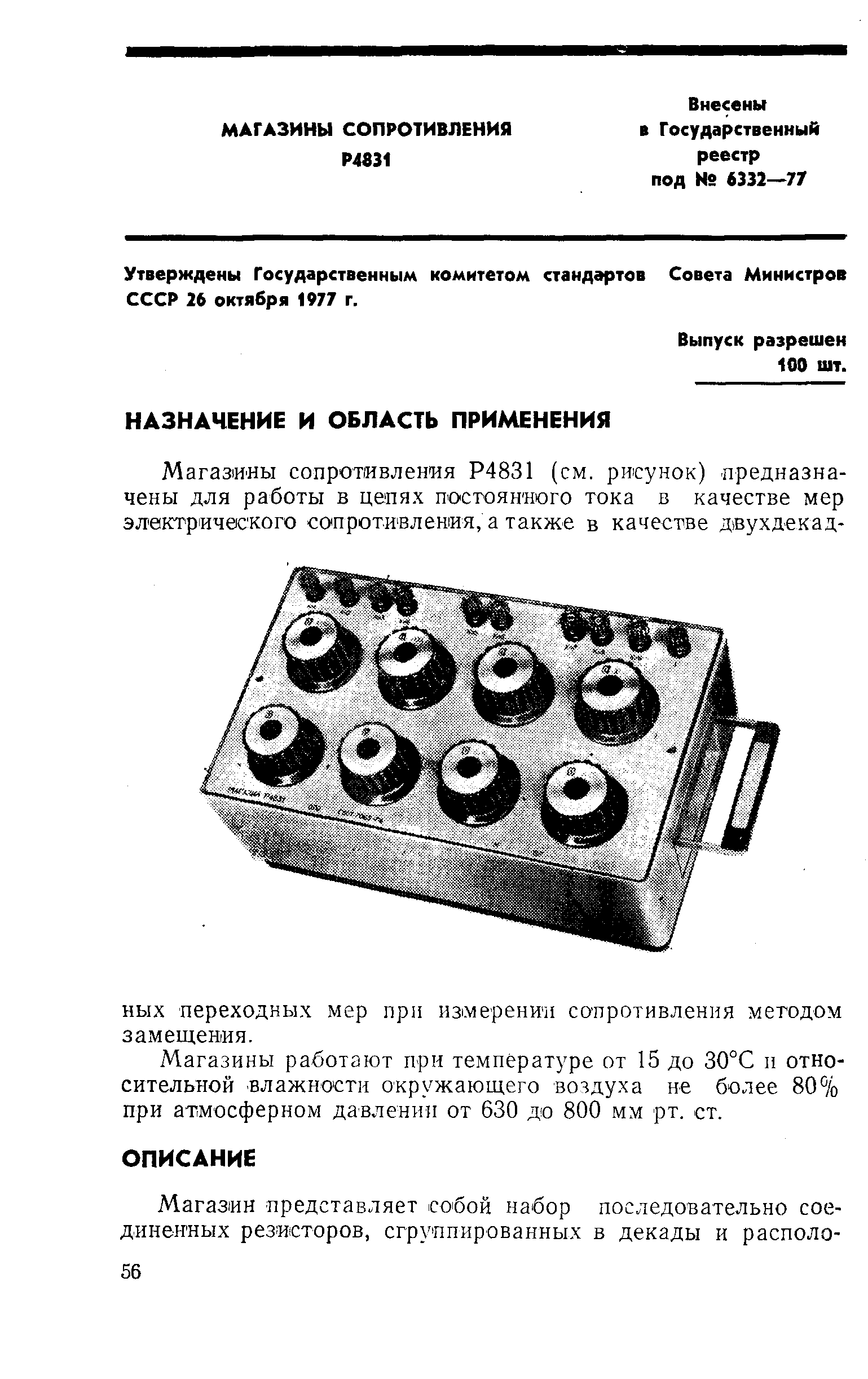

Прикольно, что тех магазинов, которые попадают под реестр 77 года, в Аршине намного больше, чем 100 ед. которые были утверждены :))
Более того, нам в этом году наш разрядный эталон отказались поверять, потому что он не соответствует внешнему виду. Число зажимов не такое, как в ОТ. И мы сами перестали поверять такие магазины, потому что оказалось что у всех магазинов такой же внешний вид, как у нашего. Куда делись те, что изображены на картинке и есть ли они у кого-то?

Если у ваших магазинов всего 3 зажима, то если внимательно взгляните на знак РСТ (СССР), то окажется, что там указано РСУ (Украина).

Так тут дело в том, что всю жизнь эти магазины подходили под ОТ, а теперь перестали :)))

Мы до сих пор поверяем свой по этому ОТ, но эксперты, увидев этот знак, этот прибор отклонили к приему.

Так все поверяют. Посмотрите сколько в Аршине сведений. Около 500 за прошлый год. А утверждено 100. Но к нам тоже все привозят на поверку такие черные пластмассовые, а на картинке явно в корпусе светлом, скорее всего металлическом. И ручки другие и зажимы..

Всю жизнь ОТ никто в глаза не видел просто )))

Они в основном для ведомственной поверки применялись, может поэтому в основной реестр только пробная партия была внесена в количестве 100 штук. Возможно потом был какой то другой приказ. Может даже республиканского отдела росстандарта. Потому что знак утверждения типа есть на всех магазинах до 1994 года. После производство было чисто украинским, там и количество клемм три, нету знака качества, Су вместо Ст, нету госта ГОСТ 23737-79 на корпусе.
