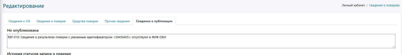

49 минут назад, Solno сказал:
Добрый день! Кто-нибудь сталкивался с такой ошибкой
сколько времени прошло между опубликованием записи и внесением изменений в нее?
