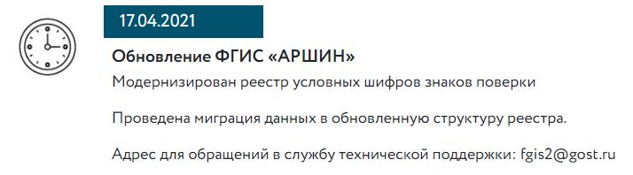

11 минут назад, alien_keeper сказал:
Здравствуйте.
ORG-001: Указанный условный шифр знака поверки <ВР> не принадлежит организации-поверителю. Кто-нибудь встречал такую ошибку? Шифр правильный.
https://fgis.gost.ru/fundmetrology/cm/vcss?text=ВР новая база шифров. ВР нет такого
5 минут назад, alien_keeper сказал:
Класс. А нашей организации нет.
Посмотрите может вас приостановили. Во ФГИС РА https://pub.fsa.gov.ru/ral
В одном случае "B" английской раскладкой, в другом русским.
https://fgis.gost.ru/fundmetrology/cm/vcss?sort=sign|asc&text=ВФШ
ВФШ 1208 13.04.2010 ООО "АВП ТЕХНОЛОГИЯ" 7716643809 771801001 1097746354430
 https://fgis.gost.ru/fundmetrology/cm/vcss?sort=sign|asc&text=BФШ
BФШ 1091 07.04.2010 ФГБУ "ПРИВОЛЖСКОЕ УГМС" 6319164389 631901001 1126319007100
Разные организации по факту с одинаковым шифром.
Другие шифры с английскими символами
ГBФ 35 23.01.2012 ООО "ИНФРАСТРУКТУРА ТК" 7734257891 773401001 1037734011380
ГВФ 764 18.09.2012 Нижневолжское территориальное производственное управление ООО "Инфраструктура ТК" 7734257891 344845001 1037734011380
ВПЕРЕД к ЦИФРОВИЗАЦИИ
Проверил весь английский алфавит, больше не нашел.
https://fgis.gost.ru/fundmetrology/cm/vcss?text=КBAPЦ Групп символ B снова на английской раскладке
https://fgis.gost.ru/fundmetrology/cm/vcss?text=КВAPЦ Групп так ничего не находит
42 минуты назад, alien_keeper сказал:
а вы пробовали искать не по номеру шифра, а по названию организации или номеру приказа?
16 минут назад, Логинов Владимир сказал:
Даже по ИНН не нашел. Вообще выкинули.
https://fgis.gost.ru/fundmetrology/cm/vcss?text=p на английской раскладке Омский Филиал ООО (КBAPЦ Групп) ВАР написано на английской раскладке
https://fgis.gost.ru/fundmetrology/cm/vcss?text=H  на английской раскладке ООО HТЦ "РДМ-ВИГОР"
