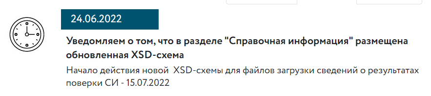

Добрый день. С 15 июля не можем выгрузить сведения о поверке во ФГИС "Аршин". Неактивна кнопка "сохранить" .Может быть кто-то сталкивался с подобной проблемой?
17 минут назад, Anna1691 сказал:
вы наверное одно из обязательных полей не заполнили
17 минут назад, AQZWSX сказал:
Все  поля заполнены, как и раньше, кнопка "сохранить" серого цвета. И значок неактивный.
41 минуту назад, Anna1691 сказал:
С 15 июля новые правила загрузки данных по шаблону. Вроде должен измениться шаблон.. Если у кого-то есть актуальный, прошу поделиться :)
Все что там должно было поменяться это то, что если есть номер наклейки, то он должен быть ещё и одиннадцатизначный. Другого в этом поле ничего быть не должно.
Да,действительно,в поле наклейки раньше было написано "нет",теперь я его удалила,оставила поле пустым.И стала активна кнопка "сохранить".Спасибо большое за подсказку.
5 часов назад, Anna1691 сказал:
