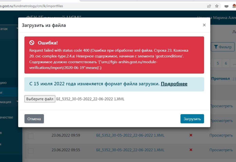

4 минуты назад, AQZWSX сказал:
Картинка не открывается, так что не понятно где ошибка
Но глядя на xml файл, не вижу эталонов, которыми вы поверяли, видимо Аршин на это и ругается
Вот сам скриншот ошибки, по поводу эталонов ... где вы увидили??
  • Ответы 8.7k
  • Создана
  • Последний ответ
Лучшие авторы в этой теме
Загружено фотографий
6 минут назад, ПавелИ сказал:
В документе. Перед разделом gost:conditions, должен быть раздел <gost:means> в котором должны быть перечислены средства поверки, а у вас он отсутствует.
<gost:metrologist>ФИО</gost:metrologist>
        <gost:conditions>
            <gost:temperature>21,3  °С</gost:temperature>
            <gost:pressure>100,4 кПа</gost:pressure>
            <gost:hymidity>57 %</gost:hymidity>
            <gost:other>Температура поверочной жидкости 20 °C</gost:other>
        </gost:conditions>
у вас строка 22
<gost:metrologist>Холенко Алексей Владимирович</gost:metrologist>
а в следующей строке сразу идут условия поверки
<gost:conditions>
между 22 и 23 строкой должны быть указаны эталоны в теге <gost:means>, у вас их нет, т.е. вы не указали эталоны, которыми поверяли
