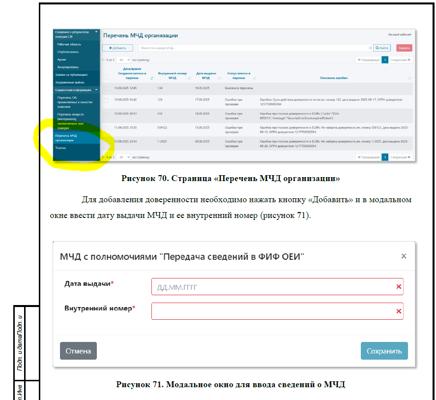

17 минут назад, Логинов Владимир сказал:
МЧД зарегистрирована в «Перечне МЧД организации» в ЛК модуля «Поверки».
Вот этот пункт где можно проверить или реализовать? В ЛК модуля "Поверки" ничего похожего не нашел.
P.S. Кто-то смог передать сведения по "новому порядку"?

Новую инструкцию смотрели? Руководство пользователя_v.2.2
Для ввода сведений о МЧД необходимо выбрать в боковом меню Личного кабинета пункт «Перечень МЧД организации». Пользователь будет перемещен в список, содержащий все введенные ранее машиночитаемые доверенности (рисунок 70).
Пока нет. Хоть и внесли МЧД в ЛК, но выбрать её никак нельзя при подписании
Однако нет такого пункта. Все по закону подлости, шесть свидетельств оформить нужно, а сведения в Аршин не передать. Можно, конечно, за ЭЦП-шкой гендира сбегать и подписать заявку ей, но...

Добрый день.
Такой пункт есть. И даже завели одну МЧД. И она даже проверена и внесена в перечень.
Внутренний нмер это номер, который вы присвоили МЧД на госуслугах.. При подписании МДЧ не выбирается, выбирается ваша основная подпись как и раньше.
Даже опубликовали одно СИ которое было с ошибкой.

2 минуты назад, Speedmeat сказал:
В ЛК слева в столбце отсутствует пункт МЧД, токены есть, а МЧД нету (((
Для отображения надо что-то делать?
У нас у кого то есть пункт МЧД, у кого то нет... как так?

8 минут назад, Анна сказал:
Насколько я понял, такой пункт появляется если на ГУ зарегистрированы МЧД, у тех организаций, которые МЧД не зарегистрировали в ЛК организации на ГУ такого пункта нет. У нас после регистрации пункт появился, но он пуст. Нужно теперь в ЛК Аршина выбрать добавить нужные МЧД, для этого нужен номер присвоенный на ГУ и дата выдачи. Сейчас буду пробовать.
