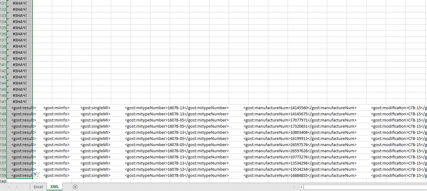

Добрый день. Подскажите пожалуйста ,где искать ошибку . Поверитель оформил отчет, я проверила, и на первый взгляд ошибок не нашла...как стала формировать на вкладке XML так там ошибка в формуле. Как исправить, где искать ошибку не могу понять...Спасибо.

11 минут назад, VSVS сказал:
Вроде бы ошибок нет, попробуйте ещё раз.
15 минут назад, VSVS сказал:
Р.А.С. 09.2020.xlsx
даты проверьте, у вас в некоторых местах точки пропущены, например 22.092020, а должно быть 22.09.2020
их эксель даже пометил зеленым треугольником в верхнем левом углу ячейки

4 минуты назад, AQZWSX сказал:
Но не это является причиной указанной ошибки :hmm:
2 минуты назад, Metrolog_70 сказал:
У меня тоже нет ошибок при протаскивании формулы, но вообще-то по идее должнs быть и причем именно из-за неправильно указанных дат. Почему у нас нет ошибок, а у VSVS есть не знаю :unknw:. Возможно это связано с разными версиями MS Office
14 минут назад, Metrolog_70 сказал:
Как раз является
заменив ВЕЗДЕ 092020 на 09.2020 и 082020 на 08.2020
получилось то что нужно
Р.А.С. 09.2020_мод.xlsx
