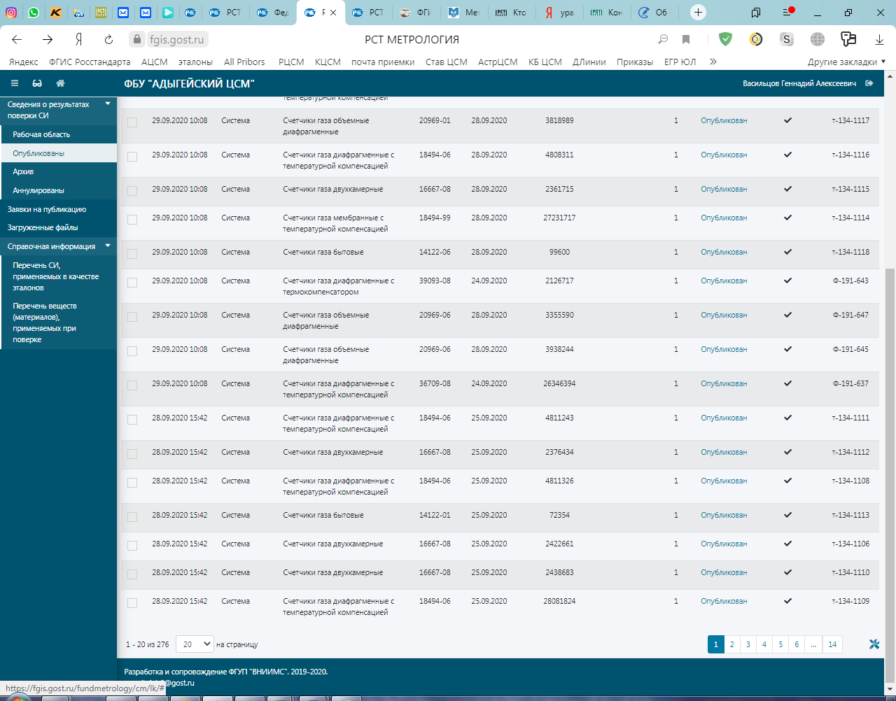

48 минут назад, czvetaeva сказал:
посмотрите вкладку в текущей версии си поверенные как эталоны отдельно
Не подскажите, где эта вкладка? А то я в текущей версии на своем компьютере не вижу.:unknw: Лучше прикрепите PrintScreen

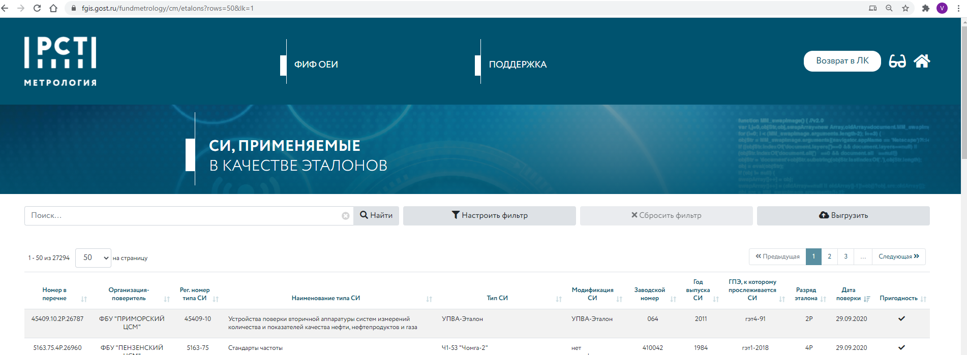

1 минуту назад, Фёдоров_Ф сказал:
Тут: https://fgis.gost.ru/fundmetrology/cm/etalons?rows=50&amp;lk=1
8 минут назад, ЭДСка сказал:
А вот вкладки / закладки в интерфейсе явно не хватает;)
А-а-а, так Вам кнопочку в интерфейсе? В ЛК вроде была, "Перечень СИ применяемых в качестве эталонов" называлась, сейчас уточнить не могу, доступ в ЛК с другого компа. По крайней мере в "Руководстве..." написано именно так.
19 минут назад, Metrolog_70 сказал:
Вот именно, что только из ЛК...
Цитата
Работа с перечнем СИ, применяемых в качестве эталонов, осуществляется на странице «СИ, применяемые в качестве эталонов» (рисунок 50), доступ к которой осуществляется при выборе в боковом меню «Личного кабинета» пункта «Перечень СИ, применяемых в качестве эталонов».
А если ты на компе без ЛК, то надо знать заветную ссылку, что бы посмотреть «Перечень СИ, применяемых в качестве эталонов» (ну, например, что бы мониторить, заносит ли тебе поверяющая организация эталоны в перечень или нет). Не удобно это, поэтому и говорю, что не хватает вкладки/ закладки...
