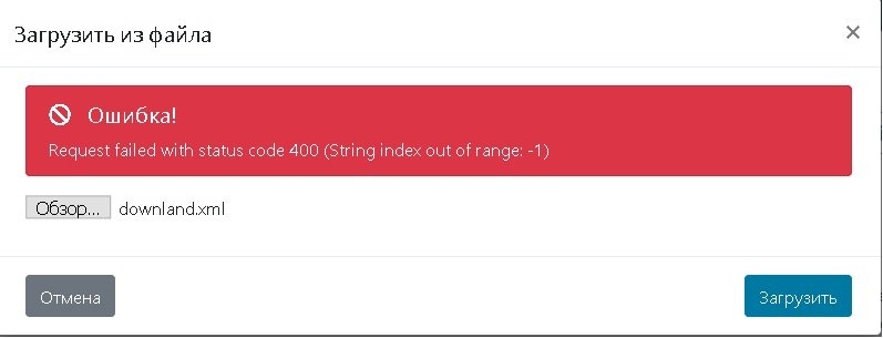

21 минуту назад, mila1231 сказал:
День добрый в какой строке искать ошибку?
downland.xml
Зачем вы пишете <gost:partyMI> ?
Цитата

Странная диагностика, конечно, но у вас в 37 строке указан пустой тег <gost:validDate/>. Должно быть что-нибудь типа такого <gost:validDate>2021-09-21+00:00</gost:validDate>.

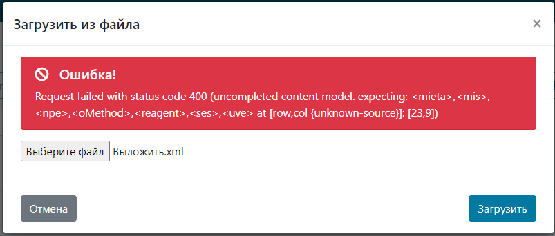

5 минут назад, Protege_ сказал:
Доброе утро! Коллеги, не могу никак загрузить документ, возникает такая ошибка.
Ошибка в 23 строке, незавершеннное содержание, связанное с указанием средств поверки. Если приложите файл, то будет легче сказать в чём дело.
3 минуты назад, Metrolog_70 сказал:
