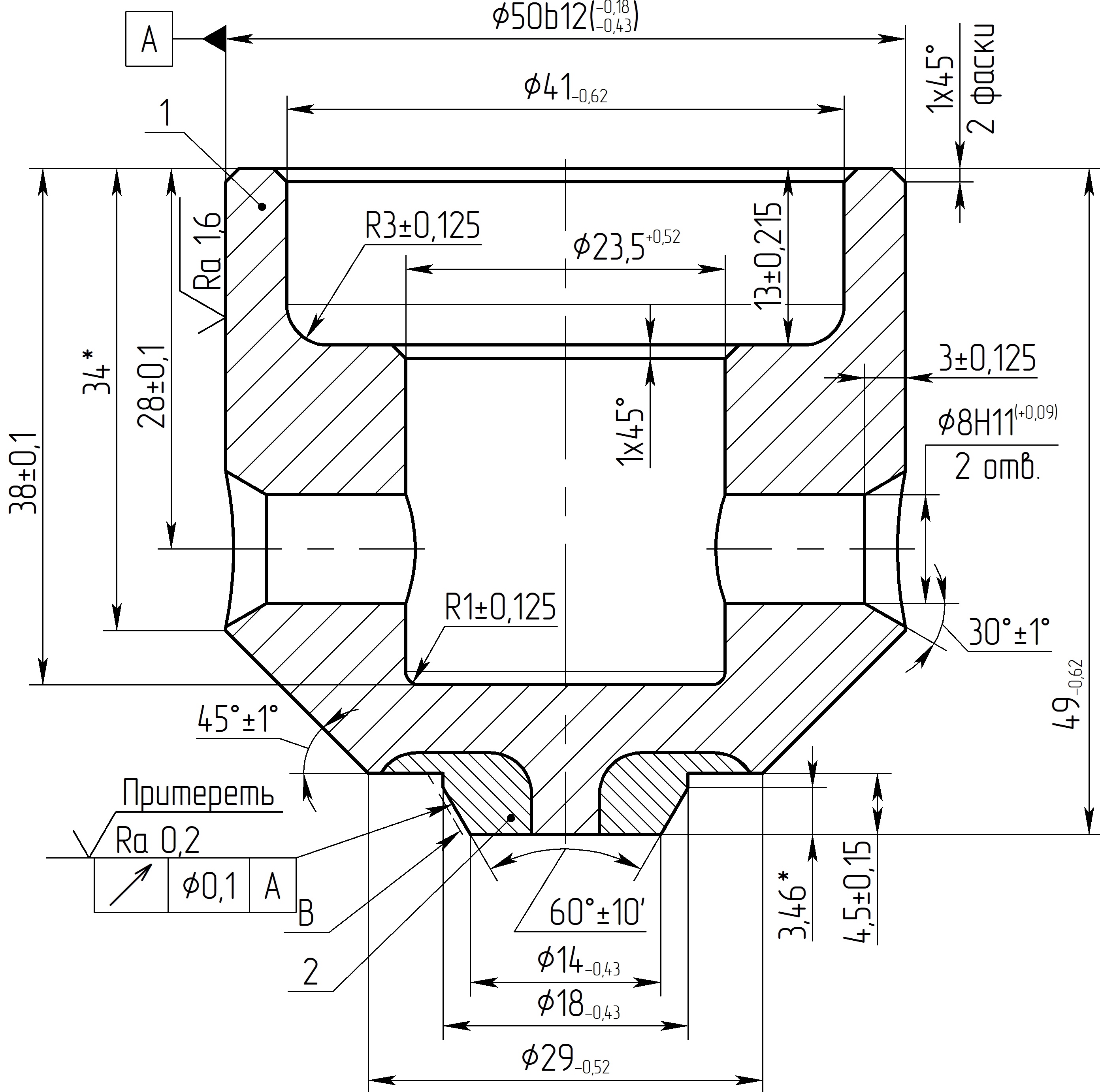

Алексей Николаевич Н 0 Опубликовано 25 Октября 2024 Жалоба Опубликовано 25 Октября 2024 Здравствуйте, уважаемые метрологи! Подскажите, каким универсальным измерительным инструментом возможно измерить угол конуса 60⁰±10’? Цитата
Ника 1322 Опубликовано 25 Октября 2024 Жалоба Опубликовано 25 Октября 2024 4 часа назад, Алексей Николаевич Н сказал: угол конуса 60⁰±10’ Угломер точно не приложишь. Слишком маленькие полки, и буртик рядом (( У меня кроме синусной линейки ничего в голову не лезет. Но и для нее слишком короткая поверхность. А если измерить угол 30 от базового цилиндра? Цитата
Специалисты scbist 1862 Опубликовано 25 Октября 2024 Специалисты Жалоба Опубликовано 25 Октября 2024 Судя по штриховке это отдельная деталь. Так может ее измерять до сборки? Я бы шаблон изготовил. Цитата
Alexs_L 105 Опубликовано 25 Октября 2024 Жалоба Опубликовано 25 Октября 2024 33 минуты назад, scbist сказал: Судя по штриховке это отдельная деталь. Так может ее измерять до сборки? судя по штриховке, это может быть и другой материал. И не факт, что изготавливается отдельно. К примеру, черновую заготовку приклеивают, припаювают, приваривают контактной сваркой или запреосвывают с натягом, а потом финишная доводка, в сборе. Цитата
Killerchik 10 Опубликовано 25 Октября 2024 Жалоба Опубликовано 25 Октября 2024 13 часов назад, Ника сказал: А если измерить угол 30 от базового цилиндра? По-моему отличная идея. Синусная линейка+призма+стойка с индикатором. В призме можно заодно покрутить, оценить концентричность исследуемого конуса и опорного диаметра, лежащего в призме - и уже потом судить о допустимости измерения с опорой на D50. Цитата

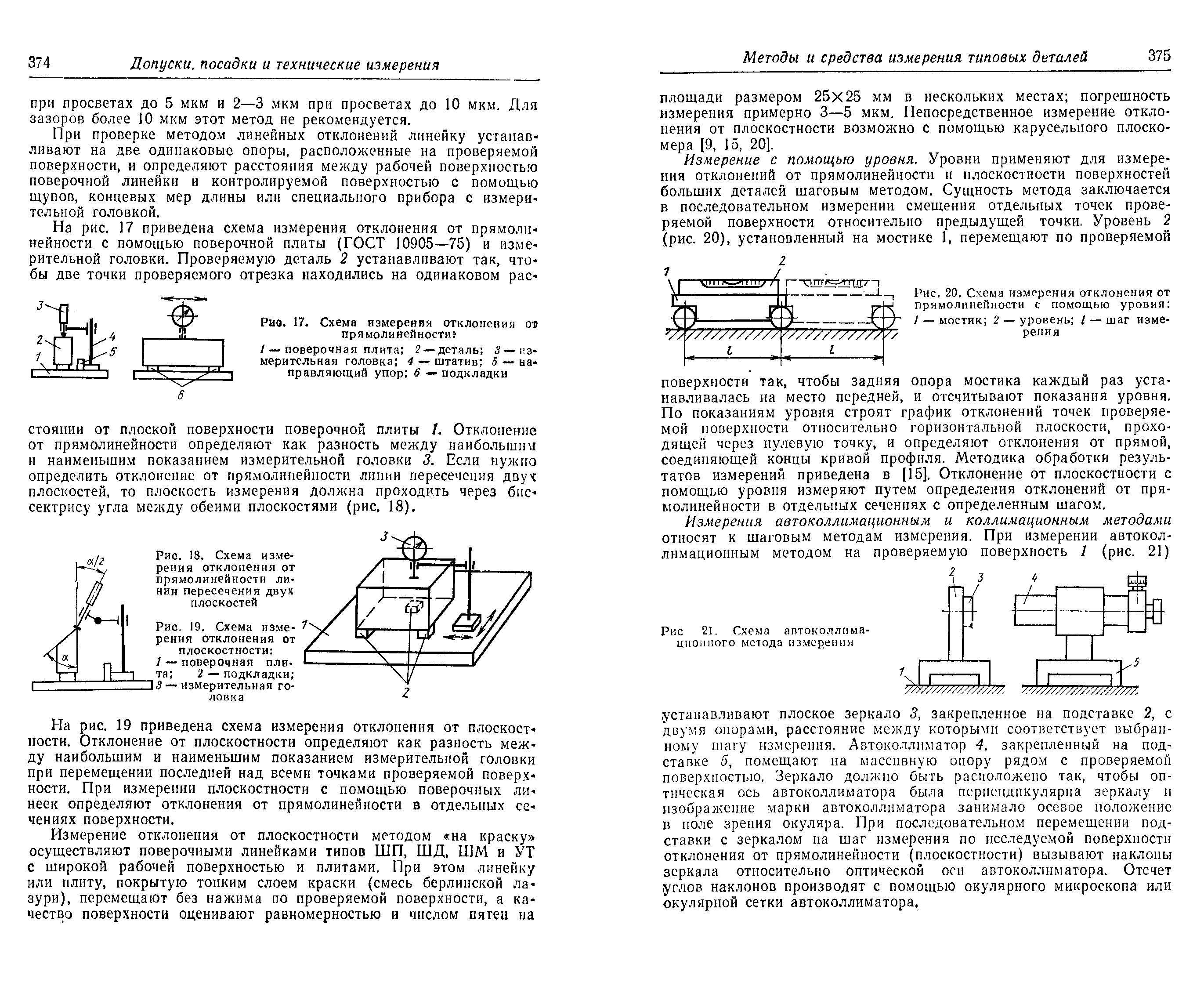

Александр V. 0 Опубликовано 15 Марта 2025 Жалоба Опубликовано 15 Марта 2025 В 20.08.2019 в 16:03, владимир 332 сказал: Плоскостность Индикатором часового типа ИЧ со стойкой (штативом). Примерно как здесь рис.19 При необходимости наконечник индикатора изготовить "подлиннее" Добрый день. Может кто заглядывает еще в эту тему. Подскажите, пожалуйста, или направьте в соответствующую тему. Разве на этой картинке на рис.19 меряют плоскостность, а не параллельность? Мы же обкатываем верхнюю плоскость, если на ней есть равномерный уклон, то судя по этой книге максимальная разность и будет не плоскостностью, но если мы проведем по этой же плоскости линейкой с краской, то там может быть нулевое значение. Основной вопрос у меня, как померить плоскостность уплотнительных канавок? Цитата
Специалисты scbist 1862 Опубликовано 15 Марта 2025 Специалисты Жалоба Опубликовано 15 Марта 2025 32 минуты назад, Александр V. сказал: Разве на этой картинке на рис.19 меряют плоскостность, а не параллельность? Начните чтение с пояснений к рис. 17. Под деталью не зря стоят подкладки. Сначала деталь выставляют на них, а потом измеряют отклонения с помощью ИЧ. Т.е. измеряют параллельность контролируемой поверхности к плите. Но деталь лежит не абы как, а выставлена по трем точкам. Т.е. уклона быть не должно. Цитата
Специалисты scbist 1862 Опубликовано 15 Марта 2025 Специалисты Жалоба Опубликовано 15 Марта 2025 38 минут назад, Александр V. сказал: Основной вопрос у меня, как померить плоскостность уплотнительных канавок? Какой-нибудь рисунок приложите, чтобы было понятно о какой канавке идет речь. Принцип измерения должен быть такой же, но индикаторы бывают с разными "носиками" и наконечниками. Грубо говоря, есть индикаторы, которые измеряют продольный ход и у них может быть Г-образный наконечник, а есть индикаторы, которые измеряют поперечный. У них "носик" не вверх-вниз ходит, а вертится вокруг оси. Цитата

Александр V. 0 Опубликовано 15 Марта 2025 Жалоба Опубликовано 15 Марта 2025 3 часа назад, scbist сказал: Начните чтение с пояснений к рис. 17. Под деталью не зря стоят подкладки. Сначала деталь выставляют на них, а потом измеряют отклонения с помощью ИЧ. Т.е. измеряют параллельность контролируемой поверхности к плите. Но деталь лежит не абы как, а выставлена по трем точкам. Т.е. уклона быть не должно. Когда спрашивал в моей представлении было, что выставляем на подставках так, что бы "Б" было||"А" (надеюсь мой рисунок вставится) и потом проводим индикатором по плоскости "В" и отклонение от прямолинейности будет 9мм. Пока рисовал и ещё раз обдумал Ваш ответ, мы подставками выставляем не плоскость "Б", а плоскость "В" максимально прямо, а потом уже промеряем "В" и то что не смогли выставить это и будет отклонением. Правильно? Цитата

Специалисты scbist 1862 Опубликовано 22 Марта 2025 Специалисты Жалоба Опубликовано 22 Марта 2025 5 часов назад, Александр V. сказал: получилось добавить файл Давайте рассмотрим на примере поршня от двигателя. Цитата
Специалисты scbist 1862 Опубликовано 22 Марта 2025 Специалисты Жалоба Опубликовано 22 Марта 2025 Устанавливаем на плиту по трем точкам на плоскости измеряемой канавки. Желательно вершины равностороннего треугольника. Т.е. по индикатору на стойке выставляем равные значения в трех точках. Потом идем по кругу и тем же индикатором измеряем отклонение расстояния от плиты до канавки. Цитата
Александр V. 0 Опубликовано 22 Марта 2025 Жалоба Опубликовано 22 Марта 2025 3 часа назад, scbist сказал: Устанавливаем на плиту по трем точкам на плоскости измеряемой канавки. Желательно вершины равностороннего треугольника. Т.е. по индикатору на стойке выставляем равные значения в трех точках. Потом идем по кругу и тем же индикатором измеряем отклонение расстояния от плиты до канавки. Спасибо. Именно по этой картинке не понял, но саму мысль примерно начал понимать. Цитата
Специалисты scbist 1862 Опубликовано 22 Марта 2025 Специалисты Жалоба Опубликовано 22 Марта 2025 12 часов назад, Александр V. сказал: Именно по этой картинке не понял на плите рисуете круг диаметром равным диаметру поршня. Вписываете в него равносторонний треугольник и в вершинах кладете опоры. На опоры кладете ставите поршень. Рядом на стоечке закрепляете Рычажный индикатор. Носик кладете на поверхность канавки и изменяя размеры опор добиваетесь параллельности виртуальной плоскости плите. После этого идете по кругу и фиксируете изменение показаний. Цитата

Алексей Николаевич Н 0 Опубликовано 27 Мая 2025 Жалоба Опубликовано 27 Мая 2025 Здравствуйте, уважаемые метрологи! Подскажите, каким образом возможно измерить угол конуса 60⁰±16’ и размер 1+0,1? Цитата
