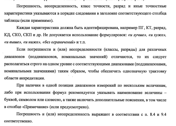

https://fsa.gov.ru/documents/9639/
Там, конечно, не расписано, как писать в ОА, +- или диапазон погрешностей, но п.8.4:
т.е., если в ОА написано +-0,5%, то это присуще данному типу (группе) СИ. 0,5 и только 0,5. А вот если диапазоном обозначить ПГ, например,
ПГ+-(0,5...1,0) %, то имеешь право поверять приборы у которых ПГ от +-0,5 до +-1,0 %.
12 минут назад, KentM сказал:

Вчитайтесь в п.8.4: "Указывают ПГ, КТ и т.д., присущие данному типу СИ. Т.е. берутся, конкретно, МХ на поверяемые приборы, а не ваши хотелки "на перспективу".
36 минут назад, KentM сказал:
