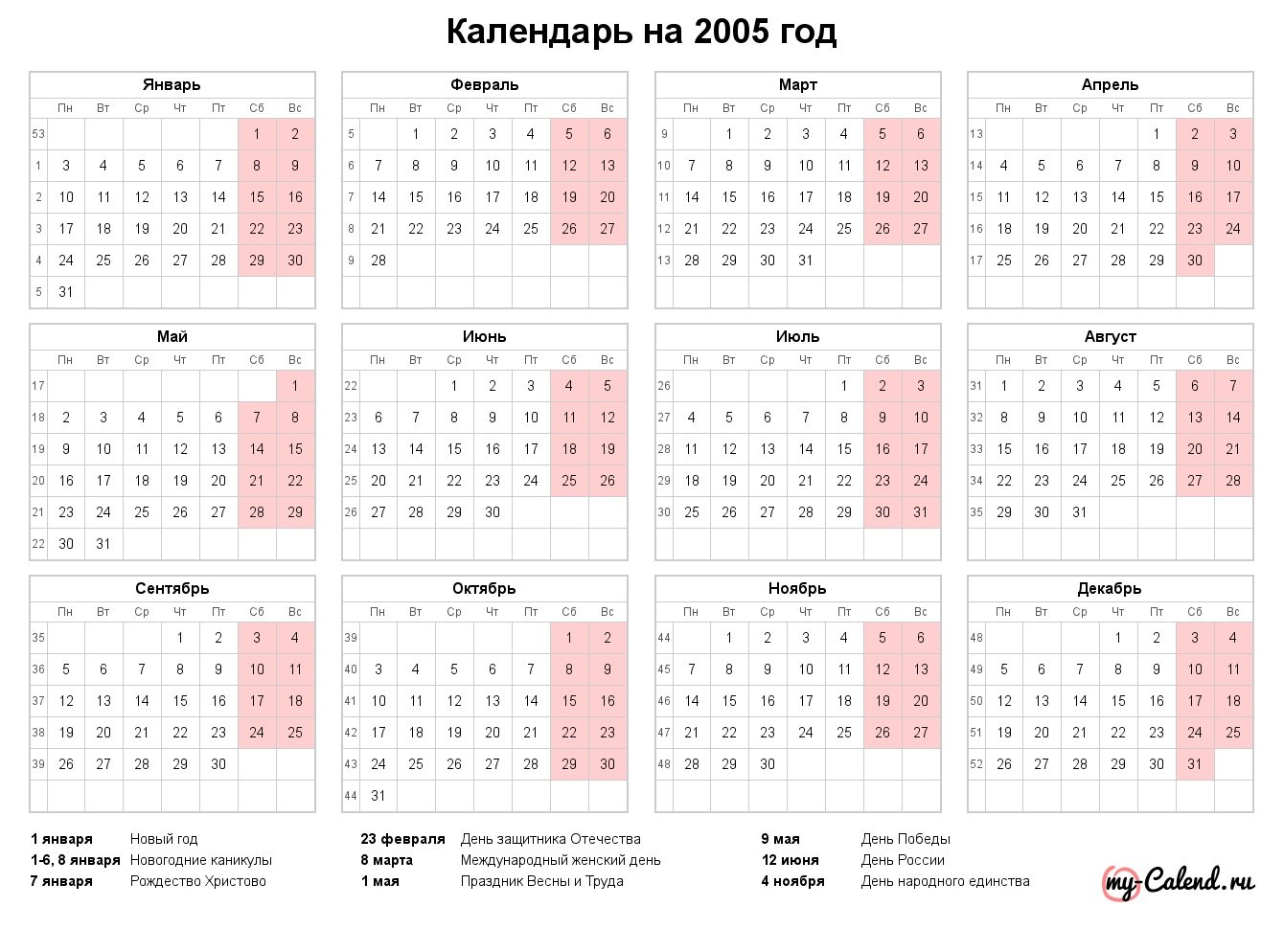

Ника 1 241 Опубликовано 13 Февраля 2020 Жалоба Поделиться Опубликовано 13 Февраля 2020 50 минут назад, Тамбовский Волк сказал: , а вот СИ выпущенные в промежуток времени с 01.01.2005 по 09.01.2005 Думаете они работали сверхурочно, по выходным и праздничным дням? Цитата Ссылка на комментарий Поделиться на других сайтах Прочее
Тамбовский Волк 65 Опубликовано 13 Февраля 2020 Жалоба Поделиться Опубликовано 13 Февраля 2020 5 минут назад, Ника сказал: Думаете они работали сверхурочно, по выходным и праздничным дням? В 2005 г Новогодних каникул еще небыло. Отдыхали 1и 2 января Цитата Ссылка на комментарий Поделиться на других сайтах Прочее
Ника 1 241 Опубликовано 13 Февраля 2020 Жалоба Поделиться Опубликовано 13 Февраля 2020 1 минуту назад, Тамбовский Волк сказал: В 2005 г Новогодних каникул еще небыло. Отдыхали 1и 2 января Разве? Мне кажется это уже очень-очень давно введено. Но в этом тысячелетии )) Цитата Ссылка на комментарий Поделиться на других сайтах Прочее
ViktorVS 6 Опубликовано 13 Февраля 2020 Жалоба Поделиться Опубликовано 13 Февраля 2020 сорри за оффтопик, но в 2005 были новогодние каникулы) Цитата Ссылка на комментарий Поделиться на других сайтах Прочее
Тамбовский Волк 65 Опубликовано 13 Февраля 2020 Жалоба Поделиться Опубликовано 13 Февраля 2020 2 минуты назад, ViktorVS сказал: сорри за оффтопик, но в 2005 были новогодние каникулы) Ну суть вопроса то не в этом. Я даты привел в качестве примера Цитата Ссылка на комментарий Поделиться на других сайтах Прочее
Ника 1 241 Опубликовано 13 Февраля 2020 Жалоба Поделиться Опубликовано 13 Февраля 2020 10 минут назад, Тамбовский Волк сказал: Ну суть вопроса то не в этом. Я даты привел в качестве примера Просто пример оказался неудачный. В реестре много других СИ, у которых перерывы между окончанием действия одного свидетельства и приказом о "новом" утверждении гораздо длиннее, и посреди рабочего года )) Но суть вопроса не в том, во время действия какого из приказов данное СИ выпущено, а в том, что с ним делать по окончании действия свидетельства, без продления на новый срок. Сейчас в регламенте есть такая оговорка, про снятие ограничения срока действия. И в предыдущем регламенте он была. Но появилась она далеко не сразу, после введения того регламента. И вот тогда мы тут копья ломали, что делать с такими СИ. Цитата Ссылка на комментарий Поделиться на других сайтах Прочее
