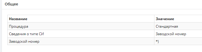

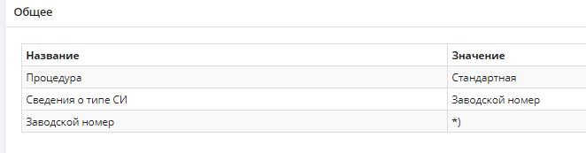

nihzoK 1 Опубликовано 18 Марта 2020 Жалоба Поделиться Опубликовано 18 Марта 2020 В 13.02.2020 в 15:54, Ждановский Ю.Я. сказал: А вот на эти фразы из Аршина не надо обращать никакого внимания. Это были "хотелки" АСТЕРОСа - автора программы, на которой работает Аршин. Эти "хотелки" никто не ведет, поэтому всем пишется то, что указано "по умолчанию". Вообще я передаю Базу по полям: - номер Госреестра - Наименование и тип СИ - Изготовитель - срок действия свид. (либо зав.номера для единичных) - МПИ - примечание (типа "Поверка проводится по ... согласно Приказа ..." для тех СИ, у которых поменялась МП без изменения ОТ!!!) - а также привязанные файлы ОТ (с 2008 г.) и МП (с 2016 г.). Все остальные поля, придуманные АСТОРОСом, никто не заполняет, поэтому обращать на них внимание не стоит. Обсуждать программу АСТЕРОСа не хочу. Они мои вопросы проигнорировали и ушли. Программу передали в отдел, специально созданный для того, чтобы эта программа "зафункционировала", отдел кое в чем разобрался (поверка), а с Базой так и не доделали. Поэтому время от времени выползают всякие чудеса, неизвестно откуда взявшиеся. Добрый день! У нас проблема с поиском соответствующего номера госреестра для трансформаторов напряжения НКФ 110-57 1976 г.в., нашёл только 1188-58. А как доказать что он распространяется на наши трансформаторы не знаю. На АРШИНе в поле - зав.номер стоит значение *), получается, что свидетельство бессрочное для СИ с любым заводским номером ? Цитата Ссылка на комментарий Поделиться на других сайтах Прочее
Специалисты Ждановский Ю.Я. 199 Опубликовано 19 Марта 2020 Специалисты Жалоба Поделиться Опубликовано 19 Марта 2020 21 час назад, nihzoK сказал: На АРШИНе в поле - зав.номер стоит значение *) Этот знак (точнее 2) означает, что никакого свидетельства (сертификата) НЕ БЫЛО. Эта ситуация относится только к Госреестру до 1994 г., т.к. не было такой необходимости. Поэтому, если ваше СИ произведено в это время, то пользоваться им можно. Цитата Ссылка на комментарий Поделиться на других сайтах Прочее
nihzoK 1 Опубликовано 23 Марта 2020 Жалоба Поделиться Опубликовано 23 Марта 2020 Спасибо за информацию! Но как это можно проследить по законодательной базе? ЦСМ отказывается поверять и просит доказать, что данный номер госреестра 1958 года распространяется на СИ выпущенные 1976 году. Цитата Ссылка на комментарий Поделиться на других сайтах Прочее
