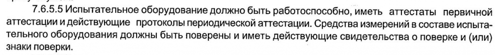

Специалисты scbist 1 677 Опубликовано 14 Сентября 2020 Специалисты Жалоба Поделиться Опубликовано 14 Сентября 2020 2 часа назад, LIBorisi4 сказал: Подскажите, пожалуйста, где определена обязательность аттестации? Согласно критериям испытательная лаборатория должна подать сведения в соответствии с образцом № 3 приложения № 5. Там должна быть указана дата аттестации. Это, конечно, рекомендация, но из разряда обязательных. Есть еще куча ГОСТов, например, у атомщиков, которые прямо говорят об обязательности аттестации. Есть ГОСТ Р 51672-2000. Метрологическое обеспечение испытаний продукции для целей подтверждения соответствия. Основные положения. Т.е. такой фразы, что при сертификационных испытаниях ИО должно быть аттестовано, может быть и нет, но в "подзаконных актах", попробуй обойди. P.S. Вы, когда аккредитовывались, свое ИО не аттестовывали? Цитата Ссылка на комментарий Поделиться на других сайтах Прочее
LIBorisi4 149 Опубликовано 14 Сентября 2020 Жалоба Поделиться Опубликовано 14 Сентября 2020 32 минуты назад, SALE сказал: Большинство прописывает данный ГОСТ в РК Да прописывают. Но эту "обязательность" прописывают себе сами. А вопрос был по поводу утверждения "сертификация, значит обязательная аттестация ИО". Вот где это прописано? Цитата Ссылка на комментарий Поделиться на других сайтах Прочее
