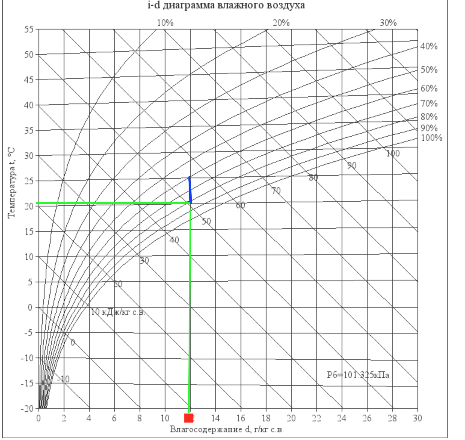

libra 487 Опубликовано 6 Сентября 2020 Жалоба Поделиться Опубликовано 6 Сентября 2020 2 часа назад, ОлегШ сказал: Средняя влажность наружного воздуха 70 %, а на складе худо-бедно есть отопление, т.е. при проветривании будет обеспечиваться средняя (именно средняя, это склад) влажность не более 50 %, что и требуется. Привет Великому Новгороду, городу моей молодости! Проветривание дает понижение температуры и повышение относительной влажности. Отправная точка влагосодержание (d). Возьмите id-диаграмму Допустим окружающий воздух +20 при относительной влажности 80%. Влагосодержание d=12г/кг. Повысив температуру в помещении на 5 градусов уменьшаем относительную влажность до 60%. Цитата Ссылка на комментарий Поделиться на других сайтах Прочее

libra 487 Опубликовано 7 Сентября 2020 Жалоба Поделиться Опубликовано 7 Сентября 2020 41 минуту назад, ОлегШ сказал: Проветривание почти не понижает температуру, и значительно понижает парциальное давление, а, следовательно, и относительную влажность. По диаграмме покажите? Парциальное давление зависит от температуры. У вас же система не замкнутая. Подпора воздуха нет- давление равно атмосферному. Цитата Ссылка на комментарий Поделиться на других сайтах Прочее

libra 487 Опубликовано 7 Сентября 2020 Жалоба Поделиться Опубликовано 7 Сентября 2020 26 минут назад, Igen сказал: Смешно, но: Великом Новгороде на 7 сентября 2020 года Влажность Влажность 7-го сентября составляет в среднем 82 % (При среднемесячном показателе в 83%), и Вы хотите проветриванием иметь на складе 50%, да Вы ......., ТЕПЛОВАЯ ПУШКА, как временное решение??!! Вы плохо читаете текст и нелепо шутите. Где я предлагал проветривать склад? Посмотрите на диаграмму выше и добавьте 10 градусов к среднемесячной температуре. Сколько процентов относительной влажности получите. Цитата Ссылка на комментарий Поделиться на других сайтах Прочее
Igen 70 Опубликовано 7 Сентября 2020 Жалоба Поделиться Опубликовано 7 Сентября 2020 9 минут назад, libra сказал: Посмотрите на диаграмму выше и добавьте 10 градусов к среднемесячной температуре. Сколько процентов относительной влажности получите. Да хорошая шутка для кладовщиков!! Цитата Ссылка на комментарий Поделиться на других сайтах Прочее
libra 487 Опубликовано 7 Сентября 2020 Жалоба Поделиться Опубликовано 7 Сентября 2020 1 минуту назад, Igen сказал: Да хорошая шутка для кладовщиков!! При чем тут шутка? У нас склады с 80-х так работают. На пневматике японской. Цитата Ссылка на комментарий Поделиться на других сайтах Прочее

Радик Мавлявиев 193 Опубликовано 8 Сентября 2020 Жалоба Поделиться Опубликовано 8 Сентября 2020 (изменено) 8 часов назад, libra сказал: Посмотрите на диаграмму выше и добавьте 10 градусов к среднемесячной температуре. Сколько процентов относительной влажности получите. Повышение температуры при d=const снижает влажность. Но при наличии неустраненного источника сырости (бетонный пол втягивает влагу из грунта?) этот метод может не работать достаточно эффективно. Нужно комбинировать обогрев, вентиляцию, кондиционирование, гидроизоляцию пола/стен (если помещение (полу)подвальное). Типичная задача для ОВКВшников. Для осушки воздуха "здесь и сейчас" можно закатить мобильные кондиционеры в режиме осушки (dry). Изменено 8 Сентября 2020 пользователем Радик Мавлявиев Цитата Ссылка на комментарий Поделиться на других сайтах Прочее
