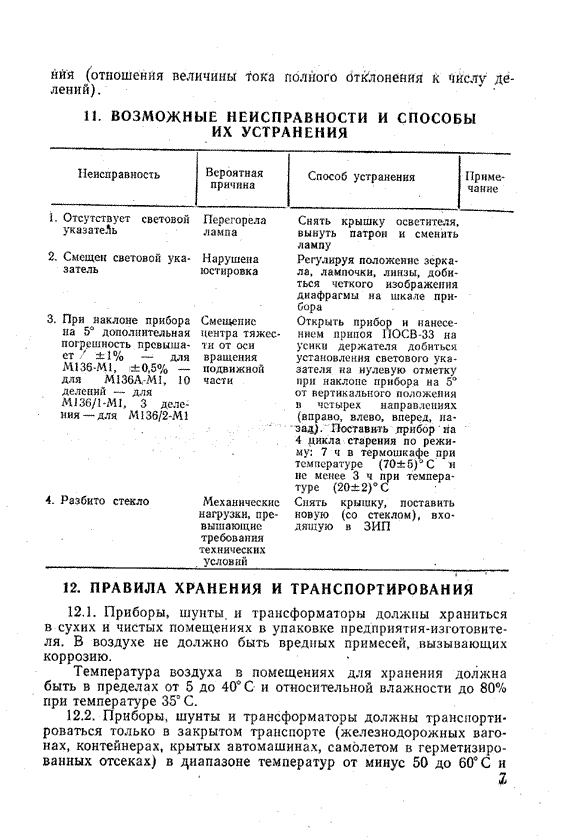

Логинов Владимир 821 Опубликовано 16 Марта 2021 Жалоба Поделиться Опубликовано 16 Марта 2021 Помимо МП при эксплуатации (в том числе при поверке) надо следовать РЭ и правилам безопасности (инструкциям по технике безопасности) , а там обычно пишут п.7.1 и п. 11. http://www.tps21.ru/wd_docs/cacb3020.pdf п.9 Поверитель должен быть ознакомлен с руководством и не имеет права нарушать его. Так что прибор с разбитым стеклом я не имею права даже включать. Цитата Ссылка на комментарий Поделиться на других сайтах Прочее
