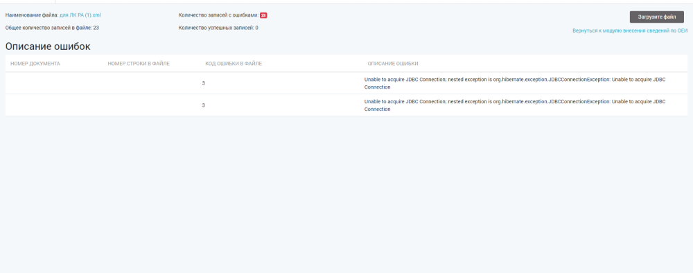

Пробовали загрузить данные. Файл сформировался, но при загрузке в ЛК вышла такая ошибка (см.фото) Может кто сталкивался и знает что это?

49 минут назад, aprelo4ka сказал:
День добрый!
А что у вас в файле? Каким образом его формировали? Ошибка соединения, а подробнее можно ответить только посмотрев содержания файла

Использовали файл от AQZWSX. К содержанию файла вроде нет претензий, может правда я чего-то не вижу.

15 часов назад, aprelo4ka сказал:
для ЛК РА (1).xml 17.14 \u043a\u0411 · 5 скачиваний
Содержание файла корректно, попробуйте <SaveMethod>2</SaveMethod> заменить на <SaveMethod>1</SaveMethod>, сохранит загрузку как черновики. Возможно Ваша учетная запись не позволяет отправлять данные о поверках.
Ну и как вариант по невнимательности не перешли на вкладку "Поверка СИ"
