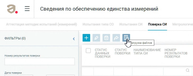

16 минут назад, Dots сказал:
Коллеги, а не подскажите почему у меня нет этой кнопки?
Если вы вошли в ЛК как Аккредитованное лицо, а не как Заявитель, и кнопки загрузки XML нет, пишите в тех поддержку. в телеграмм-канал, например.
2 минуты назад, newuser сказал:
Как раз написал
Вот раньше схемы передачи данных не было, а кнопка была, теперь схема есть, а кнопки нет. Замкнутый круг. Выхода нет.??

2 часа назад, newuser сказал:
Поделитесь потом решением проблемы, пожалуйста.
Как выяснилось техподдержка это решает, после того как создал запрос через форму на сайте (тикет), написал в телеграмм чат, и почти сразу пришел ответ, что пробуйте заходить. Зашел и кнопка на месте. Осталось наш конвертер допилить.
