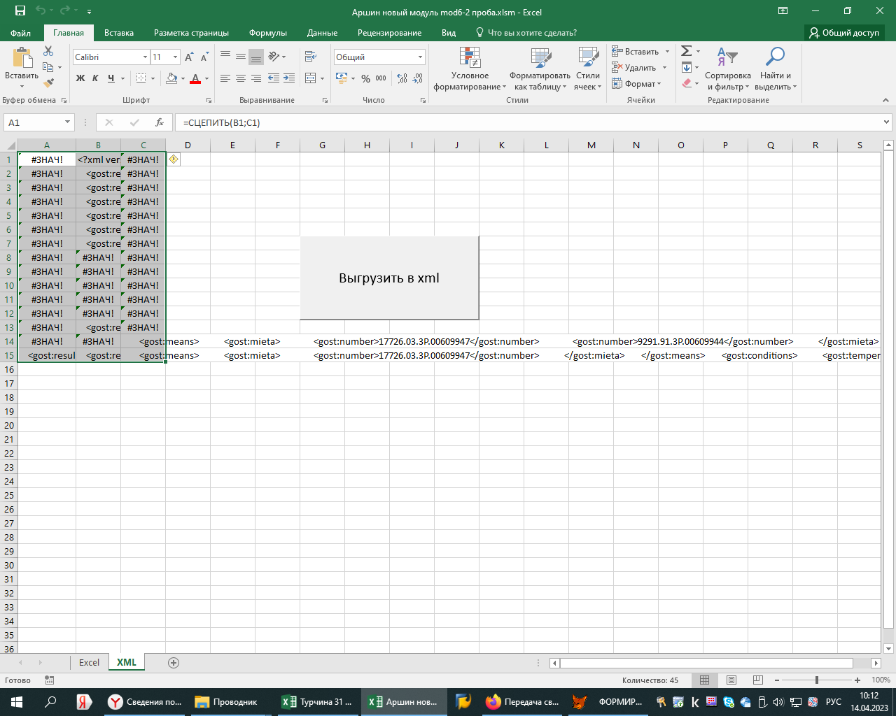

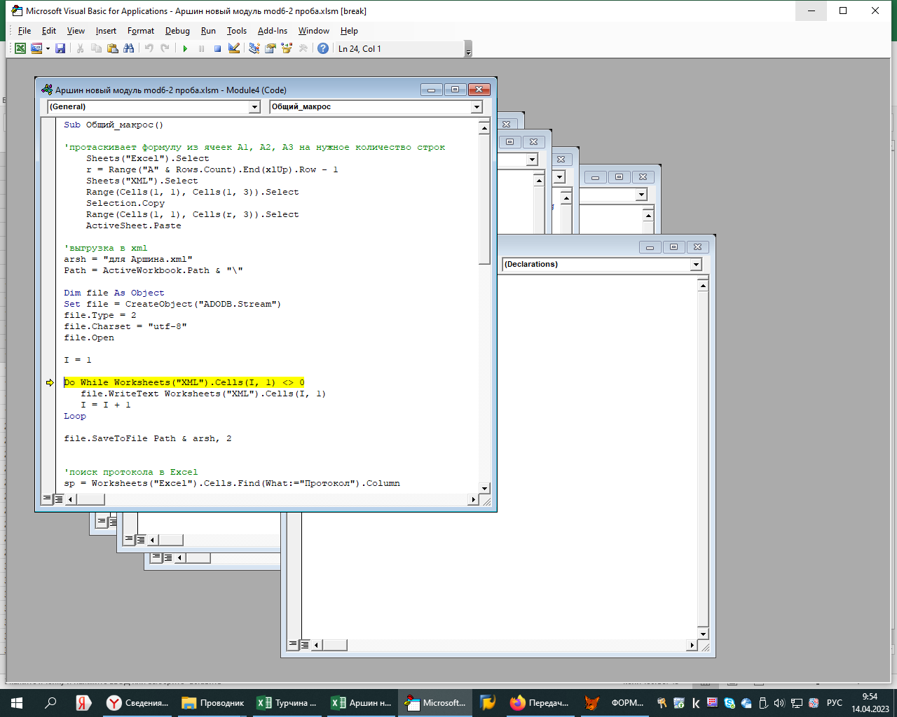

Здравствуйте! Сегодня у меня новая беда - ошибка в файле для передачи в АРШИН. При  преобразовании exel в xml портится формула. Пробовала делать это в нескольких файлах - одно и тоже. Что случилось? не могу передать даже в аршин. Помогите, пожалуйста исправить ошибкуimage.thumb.png.174daa55023d0d6d9987682f561979bf.png

4 минуты назад, elena_d сказал:
выше программу сделал для конвертации, попробуйте её, с макросами есть свои нюансы всегда
