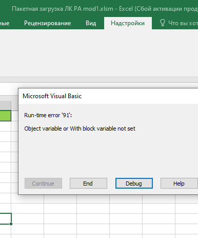

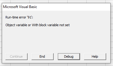

2 минуты назад, aprelo4ka сказал:
Выдает такую ошибку
Что может быть?

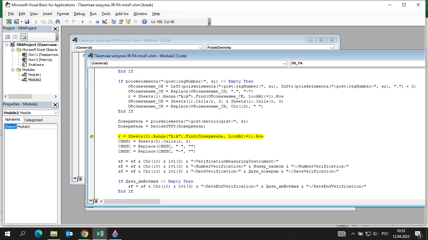

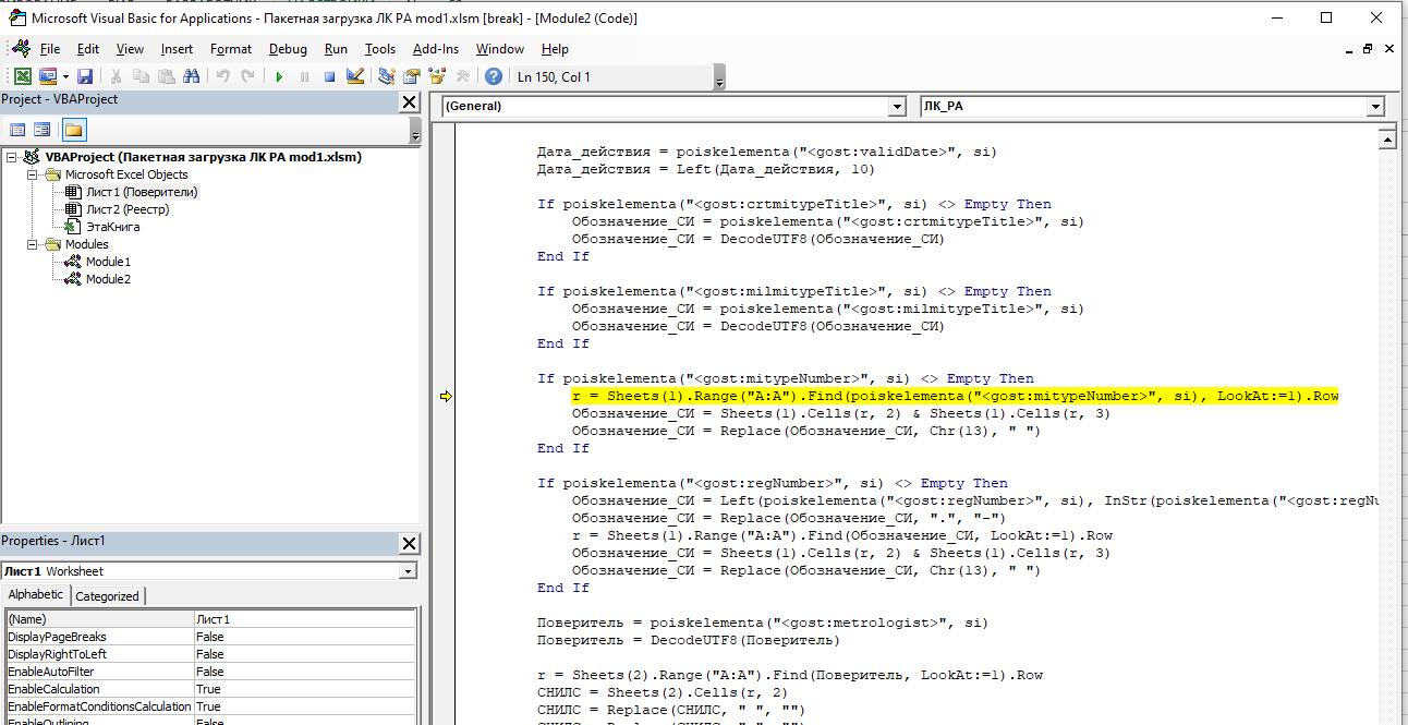

1 минуту назад, andrey10681 сказал:
Добрый день, что то у меня не отрабатывает макрос, выходит ошибка
Макрос не нашел поверителя.
В xml файле для Аршина должны быть указаны фамилия, имя и отчество поверителя полностью. Аналогично на вкладке Поверители.
7 минут назад, andrey10681 сказал:
А, нет, извиняюсь, у вас макрос не нашел СИ в реестре.
Если ваших СИ нет на первом листе, то добавьте их
