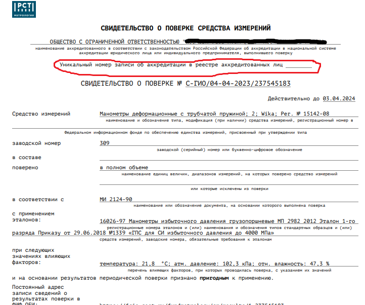

Добрый день коллеги! Подскажите пожалуйста. При выгрузки свидетельства о поверки из АРШИН, не указывается аттестат аккредитации. У всех так? Если нет, то подскажите где это можно поправить.
2 минуты назад, Delmar47 сказал:
По идее у всех. Мы в свое время просто через принтер прогоняли и допечатывали уникальный номер + должность подписывающего свидетельство. сделали в word шаблон, в котором только эти две позиции. Если свидетельств не так много печатает, можно в редакторе pdf дописать информацию.
4 минуты назад, Delmar47 сказал:
У всех так
Можете заготовить бланки с номером аттестата и реквизитами организации и на них печатать
Спасибо за ответ.

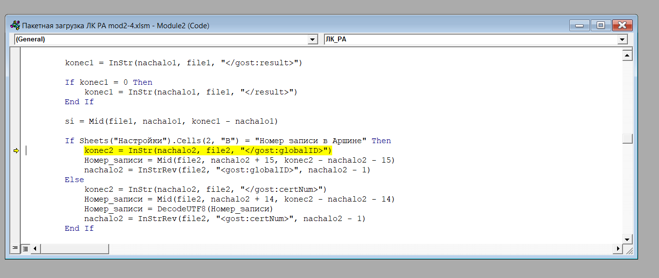

Пакетная загрузка ЛК РА mod2-4.xlsm 7.99 \u041c\u0411 · 37 скачиваний

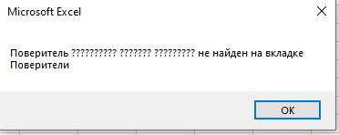

Подскажите, в чём может быть причина? ФИО поверителя "копирую" и "вставляю" - посимвольно совпадают на вкладке Поверители в файле Excel и в файле для Аршина.
29 минут назад, Alexanddrr сказал:
у вас только один поверитель?
15 часов назад, Alexanddrr сказал:
Такая же проблема. Везде внесены поверители как нужно, но выдает такую же ошибку. Поверителей трое.

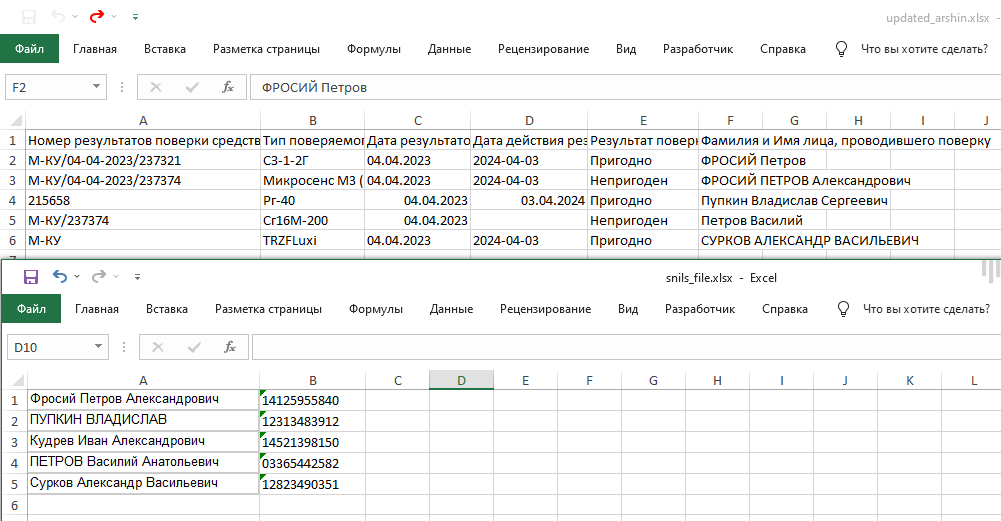

Вот сделал вам программу на python для конвертации из xlsx в xml     скачать
пишите в файл updated_arshin.xlsx все ваши поверки какие надо передать по той форме какая там.
пишите в файл snils_file.xlsx ваших сотрудников "Фамилию" и снилс, в столбец А Фамилия , в столбец B снилс
закрываете файлы, запускаете программу generate_xml.exe и появится output.xml
по всем вопросам пишите в телеграмм: @Swed48

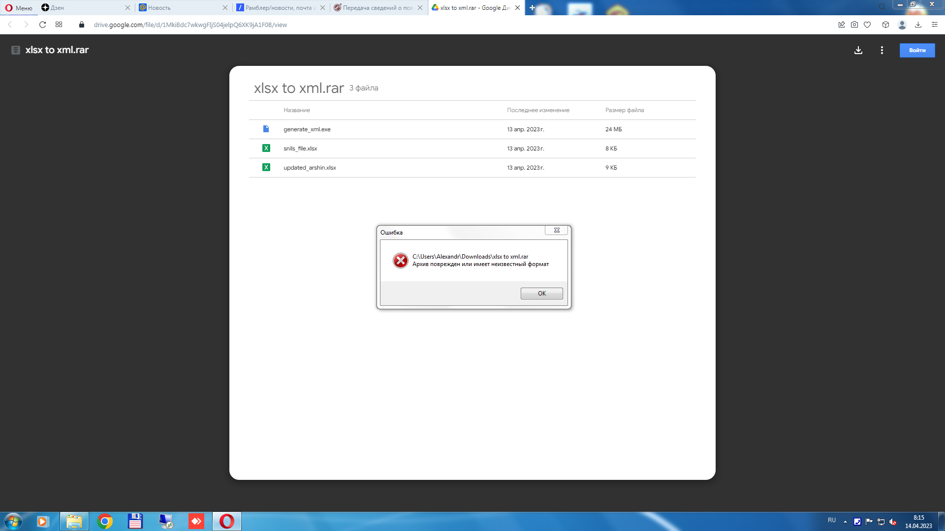

Доброе утро. Битый архив.
26 минут назад, kuniek сказал:
Архив не битый, попробуйте перекачать архив или использовать версию архиватора посвежее.
16 часов назад, Alexanddrr сказал:
43 минуты назад, васса сказал:
так работает?
Пакетная загрузка ЛК РА test.xlsm

1 час назад, васса сказал:
Сегодня всё получилось, поверителей и СНИЛС внесла вручную во вкладку ПОВЕРИТЕЛИ, а не копированием и вставкой, и файл в ФСА сформировался.
23 минуты назад, васса сказал:
57 минут назад, AQZWSX сказал:
Только обрадовалась, а тут опять пишет поверитель не найден...
Я перебрал все возможные варианты ввода, потому что не все сразу понимаю по шаблону, исправил под эти моменты, работает на win 10 только, если кому-то сильно нужно на win 7 чтобы работало, пишите, время будет сделаю.
Исправленный вариант программы Тык
Изменено пользователем Swed_lip
8 минут назад, васса сказал:
Снова попробовала, всё получилось и поверитель нашелся))) мистика)
