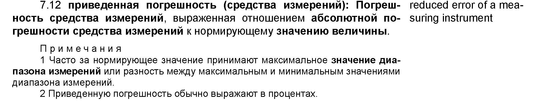

Swanson 19 Опубликовано 6 Июня 2024 Жалоба Опубликовано 6 Июня 2024 Здравствуйте! Мне только спросить... Пока здесь наблюдается активность, ворвусь в эту тему со своим вопросом из другой ветки. В документации (в перечне используемого оборудования) есть такая фраза: Weighing machine (0 - 3 kg (6.6 lb) ± 0,02 % of full scale) Правильно ли я понимаю, что это приведенная погрешность, и необходимо подобрать весы с погрешностью не более ± 0,6 г ? Цитата
владимир 332 1352 Опубликовано 7 Июня 2024 Жалоба Опубликовано 7 Июня 2024 (изменено) 14 часов назад, Swanson сказал: В документации (в перечне используемого оборудования) есть такая фраза: Weighing machine (0 - 3 kg (6.6 lb) ± 0,02 % of full scale) по "переводчику": Весы (0 - 3 кг (6,6 фунтов) ± 0,02 % от полной шкалы) 14 часов назад, Swanson сказал: Правильно ли я понимаю, что это приведенная погрешность РМГ 29-2013 14 часов назад, Swanson сказал: и необходимо подобрать весы с погрешностью не более ± 0,6 г ? только у весов обычно по поддиапазонам погрешность разная... Изменено 7 Июня 2024 пользователем владимир 332 Цитата
libra 564 Опубликовано 7 Июня 2024 Жалоба Опубликовано 7 Июня 2024 2 часа назад, владимир 332 сказал: по "переводчику": Весы (0 - 3 кг (6,6 фунтов) ± 0,02 % от полной шкалы) РМГ 29-2013 только у весов обычно по поддиапазонам погрешность разная... Владимир Александрович, так ведь от "полной шкалы" 0,02% Цитата
владимир 332 1352 Опубликовано 7 Июня 2024 Жалоба Опубликовано 7 Июня 2024 (изменено) 23 минуты назад, libra сказал: Владимир Александрович, так ведь от "полной шкалы" 0,02% Владимир Орестович! А ежели в поддиапазоне от НмПВ(Min) до ... погрешность ТС устроит? Или по барабану? Требования ТД соблюдены Изменено 7 Июня 2024 пользователем владимир 332 Цитата

Swanson 19 Опубликовано 7 Июня 2024 Жалоба Опубликовано 7 Июня 2024 1 час назад, владимир 332 сказал: Владимир Орестович! А ежели в поддиапазоне от НмПВ(Min) до ... погрешность ТС устроит? Или по барабану? Требования ТД соблюдены На каком поддиапазоне? написано же от 0 до 3 кг. Я перевела в абсолютную, по ней и планирую ориентироваться. Я в чем-то ошибаюсь? Цитата
