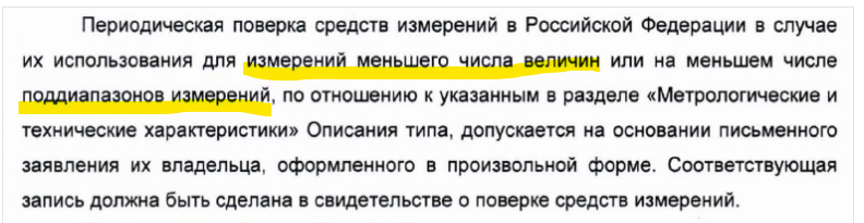

VVF 124 Опубликовано 23 Января 2025 Жалоба Опубликовано 23 Января 2025 «Не надо быть под влиянием мнения других людей!» (Кэти Перри). РЭ Е6-32 2019 года, лежит в Аршине, реестр 53668-13: В МП прописана погрешность установки испытательного напряжения (это определяемая величина согласно МП), а не проверка на пробой. Вы то что имели в виду? 6 часов назад, smv27121@rambler.ru сказал: не проверяя значения испытательного напряжения Цитата

VVF 124 Опубликовано 24 Января 2025 Жалоба Опубликовано 24 Января 2025 4 часа назад, evGeniy сказал: Ну, определять можно, что угодно. В ОТ написано так. Нету там поддиапазонов Ну это Вы про диапазоны да и про их поддиапазоны... А вопрос был об измеряемой величине - погрешности установки испытательного напряжения. И по желанию клиента её можно не определять, о чем выше картинка из МП показана. Цитата

VVF 124 Опубликовано 28 Января 2025 Жалоба Опубликовано 28 Января 2025 В 26.01.2025 в 19:41, evGeniy сказал: А разве данный мегометр измеряет напряжение? Этот вопрос имеет отношение к выше показанной картинке из МП? Или в приказе 2510 сочетание слов "для измерений меньшего числа величин" нельзя трактовать в смысле определения меньшего числа величин? Что калибраторы нельзя поверять без режима выдачи напряжения переменного тока, а генераторы без использования в режиме АМ? В 26.01.2025 в 19:41, evGeniy сказал: Если вы не можете оценить выдаваемое напряжение, то откуда знать до какого предела можно измерить сопротивление? Так пределы и погрешности измерения сопротивления в ОТ/РЭ прописаны и определяются при поверке. Цитата
