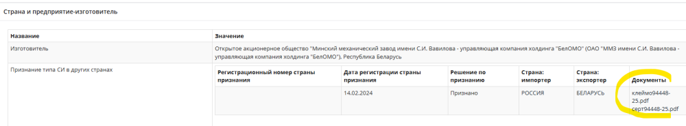

Людмила77 27 Опубликовано 27 Января 2025 Жалоба Опубликовано 27 Января 2025 (изменено) 5 часов назад, evGeniy сказал: Речь идет о признании первичной поверк Паспорт был Если следовать точке зрения Владимира ,то должны были признать поверку Изменено 27 Января 2025 пользователем Людмила77 Цитата
evGeniy 1088 Опубликовано 27 Января 2025 Жалоба Опубликовано 27 Января 2025 9 минут назад, Людмила77 сказал: Паспорт был Если следовать точке зрения Владимира ,то должны были признать поверку Все правильно. При условии, что оттиск клейма из Аршина Цитата
Людмила77 27 Опубликовано 27 Января 2025 Жалоба Опубликовано 27 Января 2025 (изменено) 5 часов назад, evGeniy сказал: оттиск клейма из Аршина Изменено 27 Января 2025 пользователем Людмила77 Цитата
kot1967 207 Опубликовано 28 Января 2025 Жалоба Опубликовано 28 Января 2025 В 27.01.2025 в 01:42, Людмила77 сказал: Мне сказали ,что ерунда эти соглашения , в 2016-2017 годах , измерительная лупа из Беларуси - сказали вносите в реестр , никакой поверки вам без реестра (лайфхак) Если СИ внесено в реестр через ПМГ первичная поверка признается. Если СИ внесено в реестр по стандартным процедурам, то первичная поверка этого же СИ (по той же МП) от страны производителя не признается. В БелГИМе такую логику объяснили законодательным волюнтаризмом. Что там на самом деле осталось неясным. Цитата
evGeniy 1088 Опубликовано 28 Января 2025 Жалоба Опубликовано 28 Января 2025 (изменено) 16 часов назад, Людмила77 сказал: В чем вопрос то был? Для признанных по ПМГ СИ в аршине есть клеймо, которое признается при первичной поверке Изменено 28 Января 2025 пользователем evGeniy Цитата
Людмила77 27 Опубликовано 28 Января 2025 Жалоба Опубликовано 28 Января 2025 3 часа назад, evGeniy сказал: В чем вопрос то был? Бывает что нить напишешь ,а потом -"ааа , точно жеж " Нет функции удаления комментария полностью Цитата
